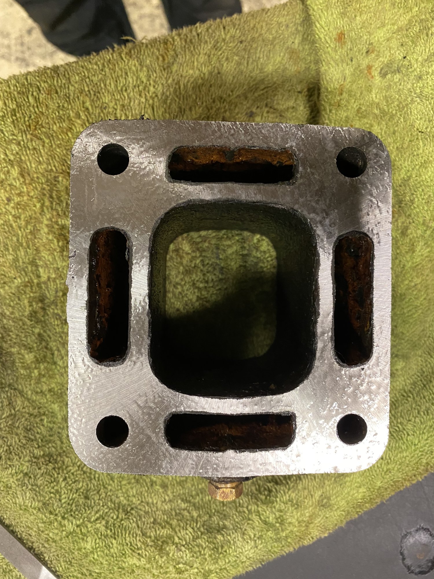

har monterat ner knän och ricer för att byta (även limpor) till våren men undrar nu om jag bara ska rengöra och byta packningar och skruva ihop igen ett par år till innan byte ?
någon som har några riktlinjer/råd att ge mig ?
känns dumt att chansa och inte byta men dessa ser ok ut i mina ögon.
Byt, man lurar sig och tycker att det ser bra ut. Tyvärr ser den inre packningsytan på vänster långsida inte alls bra ut, ganska porigt och lite yta kvar.
Då bör man nog även byta ricern ?
slipade ner den i maskinen något
Stämmer, bör bytas.

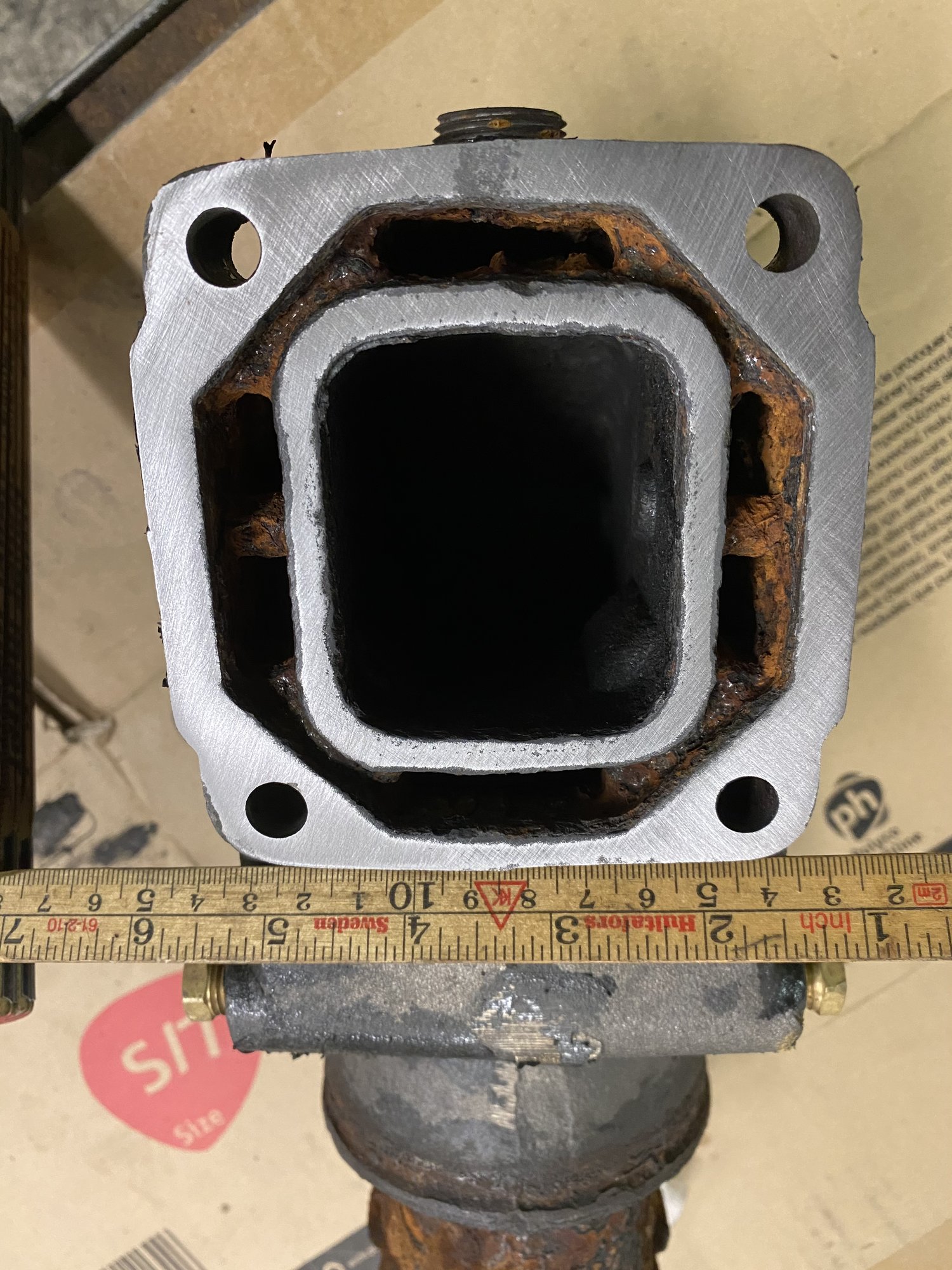

Tyvärr så köpte jag nya original limpor/riser/knän men packningsytan och totala måtten är mindre än de gamla !
även vikten på de nya är lägre än de gamla 😳
men så kan det gå !
är det någon som behöver bättre begagnade limpor/knän/riser så har jag över........
Men dom nya har ju inte anfrätta ytor som bilden på din gamla visar. Även om ytan är mindre så lär den ju vara frisk i kanterna.
Jo absolut men den friska ytan är ändå större än de nya trots att det är originaldelar jag köpt jag vet inte vad det är för märke på de gamla men det är mycket grövre gods iaf
