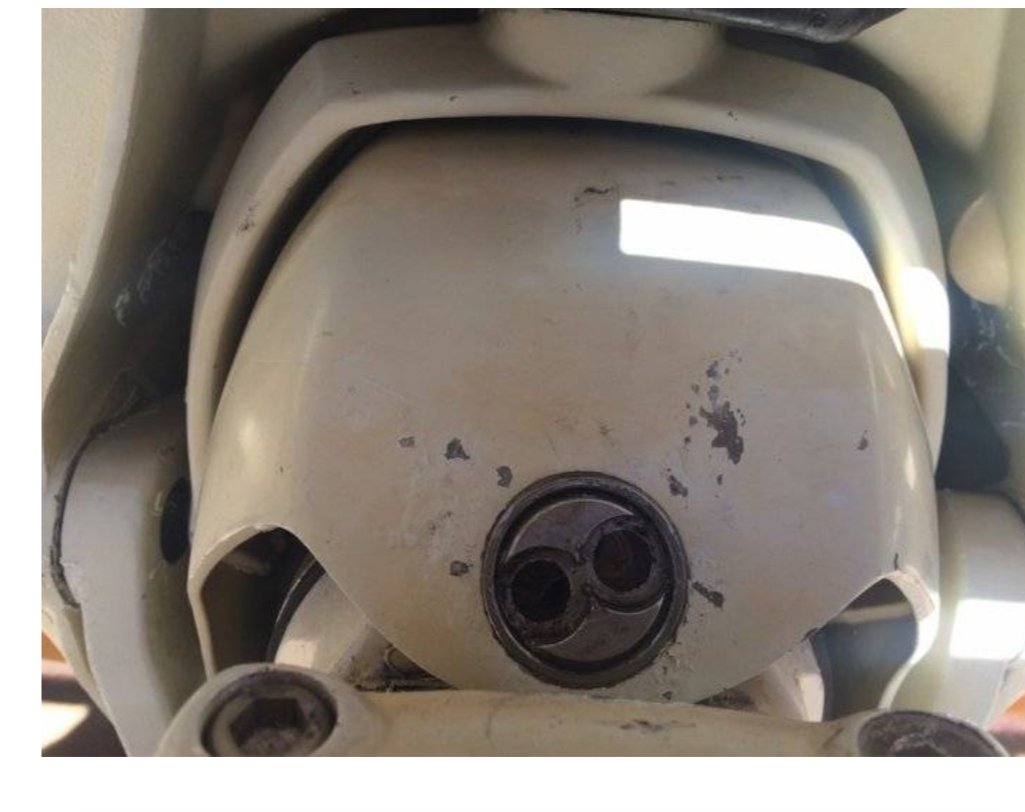

Jocke_357 0 Postad 13 Februari , 2020 Har problem med att få bort styrhjälm .(280drev) Normalt borde det sitta avdragarhål? Någon som vet hur jag lättast går till väga? Dela detta inlägg Länk till inlägg Dela på andra webbplatser
Gelis 688 Postad 13 Februari , 2020 Jag har två gängade hål i min tapp, saknas ju helt klart på din enl. bild. Men ser ju ut som tappen går att snurra på då hålen inte sitter parallellt med drevets toppkåpa. Då borde den inte sitta fast i hjälmen, du får inte tag med en svetstång mellan hålen, ev en polygrip för att vicka upp tappen Dela detta inlägg Länk till inlägg Dela på andra webbplatser
Jocke_357 0 Postad 13 Februari , 2020 Har fått den att rotera med hjälp av en näbbtång,dock så var det svårt att få någon kraft att dra med den. Plus att jag blev osäker på hur den satt så ville inte försöka allt för mkt om jag skulle ha sönder något.(får prova imorgon med en svetstång) och hoppas att lyckan vänder 🙂 Tack för snabbt svar 😀 Dela detta inlägg Länk till inlägg Dela på andra webbplatser
Rollen 577 Postad 13 Februari , 2020 Det följde med verktyg i drevkartongen vid leverans. Det var två 10mm rundjärn bockade 90 grader. Man sätter dem i hålen och vickar upp plunschen. det går lika bra med två insexnycklar. Dela detta inlägg Länk till inlägg Dela på andra webbplatser
Jocke_357 0 Postad 13 Februari , 2020 Det låter kanon, ska ut och prova imorgon 😀Tack 👌👍 Dela detta inlägg Länk till inlägg Dela på andra webbplatser
Wergis 152 Postad 14 Februari , 2020 Hej, du har väl tagit bort de två stora skruvarna på bägge sidor som håller hjälmen i gaffeln? De syns bara om du vrider styrningen åt sidan. (Först åt ena hållet och sedan åt andra). Kommer dessa loss finns det i praktiken inget som håller fast hjälmen, den skall bara vara att lyfta bort. Kanske lite gammat fett och skit runt fästet i mitten gör att det går trögt? Det är sugpassning där. Fetta in rejält vid återmontage. Gängan i nämnda skruvhål är ruggigt känslig. Var försiktig vid återmontage. Jag sabbade min och fick köpa ny....jäkligt surt. Dela detta inlägg Länk till inlägg Dela på andra webbplatser
Jocke_357 0 Postad 14 Februari , 2020 Har fått bort den nu,😀var bara så mkt skit som höll emot, 😅 Dela detta inlägg Länk till inlägg Dela på andra webbplatser
