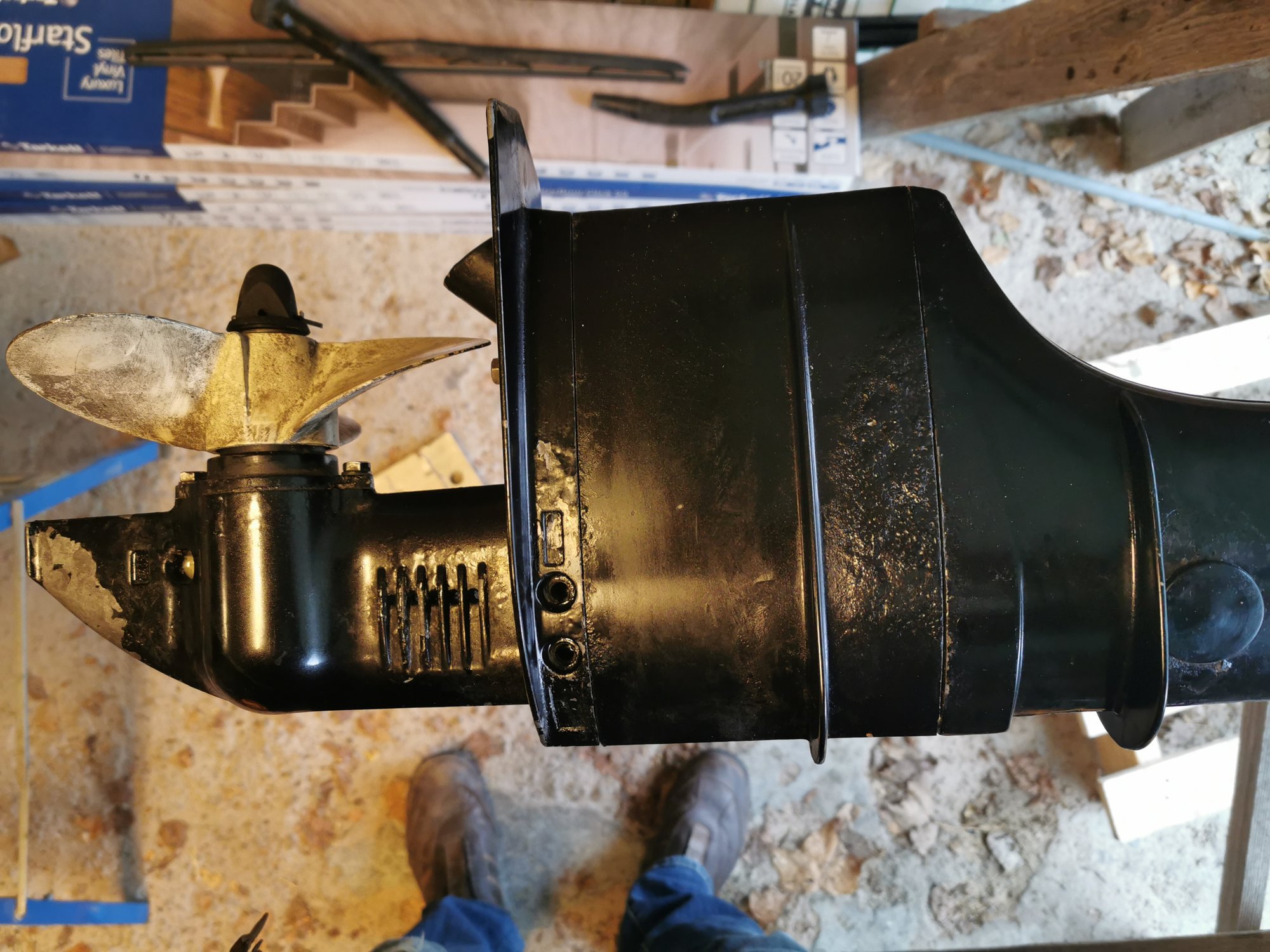

Byta impeller Parsun 5 hk
Hur delar man drevet för att komma åt impellern? Jag har lossat de två skruvarna.
Nu kanske du redan löst det, men brukar finnas någon, eller flera, bultar under  kavitationsplattan (ovanför propellern), ibland under eventuell trimfena. Sen på din bild till höger så sitter det en rund plast/gummi plupp. Ta bort den och där under finner du en växelstång. brukar sitta 2 st 10 mm muttrar som ska skruvas  åt vardera håll. Det är 2 pinnar som kommer dela på sig så du sedan kan ta ut växelhuset!
För övrigt så de 2 skruvar du har lossat är nivå och luftskruv för växelhusoljan, skruva tillbaka de så att det inte rinner ut eller kommer in smuts.
Hoppas det inte var för krångligt att förstå!
