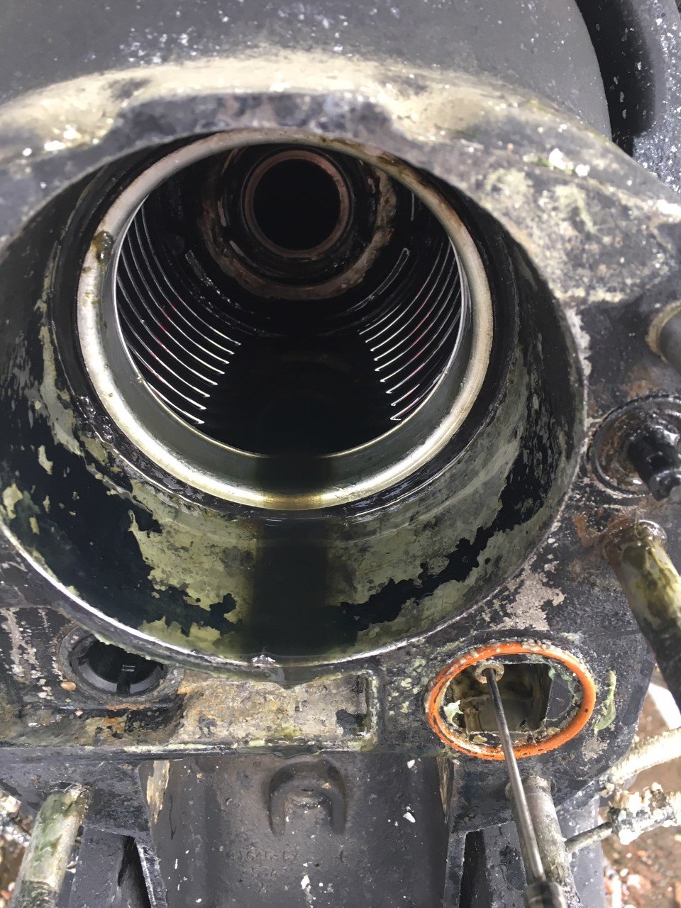

Astavoyager 0 Postad 8 Januari , 2020 Hej, När jag demonterade drevet i höstas så kom det ut mycket olja från damasken, se bifogad bild. Har även behövt fylla på ett par dl i behållaren för drevoljan. Är det någon som är bekant med detta och vet vad det kan bero på? Motorn är en Mercruiser 5.7 l 350 Horizon från 2004. //Ulf Dela detta inlägg Länk till inlägg Dela på andra webbplatser
Rollen 501 Postad 8 Januari , 2020 Det är ingående axeln i drevet som läcker. Ganska enkelt fixat. Dela detta inlägg Länk till inlägg Dela på andra webbplatser
Astavoyager 0 Postad 8 Januari , 2020 12 minuter sedan skrev Rollen: Det är ingående axeln i drevet som läcker. Ganska enkelt fixat. Ok, tack. Behövs det specialverktyg? Dela detta inlägg Länk till inlägg Dela på andra webbplatser
patrikflink 738 Postad 8 Januari , 2020 2 timmar sedan skrev Astavoyager: Ok, tack. Behövs det specialverktyg? Kolla tips och tricks på denna sida: www.drevman.se Han visar med bilder och det går att hyra verktyg hos honom. Dela detta inlägg Länk till inlägg Dela på andra webbplatser
