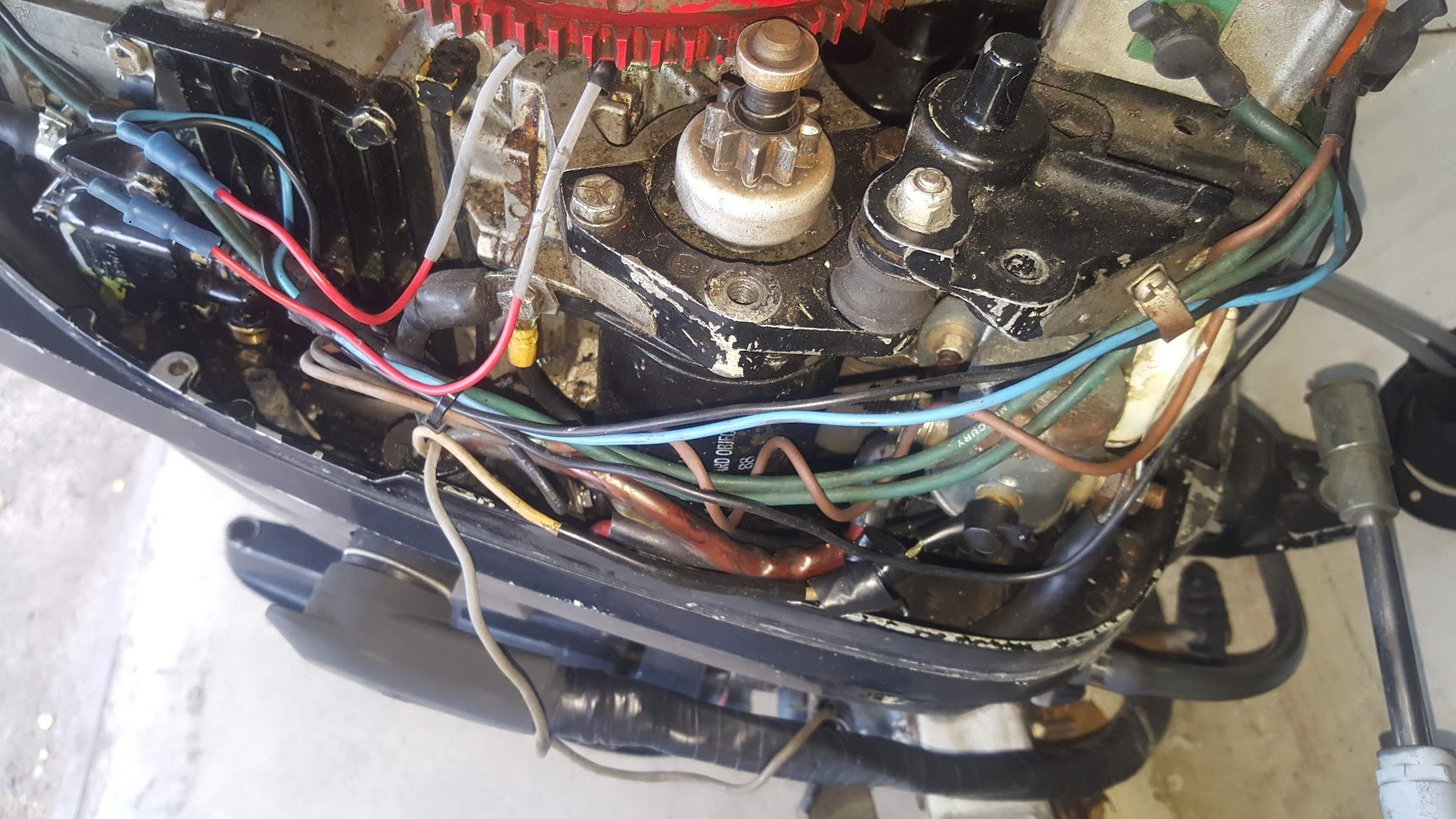

Vill montera ett nödstopp. Dom verkar ha tagit bort detta på denna.
Någon som vet hur jag gör?
Kablarna som är på sista bilden är vid tändningslåset. Så vill ha en dödknapp där.
Jag sökte fram scheman för en 402a som torde vara mer eller mindre samma som du har. Men jag överlåter till dig att följa kablarna själv för nog ser det ut som om ngn har bytt lite genom åren.

Tack!
Man skulle ju kunna dra 2 nya kablar kanske bara. Om man är säker på vart de ska :)
Motorn stannar när du kopplar/sluter svart (D) till laxfärgad/SALMON (E).
Svart är jord dvs samma som minuspolen på batteriet.
Test: Häng på en ohmmeter mellan D och E på tändningslåset. Det skall vara kortslutning mellan dessa, som bryts då tändningen slås på.

Är ett annat tändningslås, som man bara kan starta med...
2 minuter sedan skrev twinex:
1 minut sedan skrev guestsson:
Finns bara 3 stift på detta tändningslås.
OK, men du har ändå fått reda på hur du skall koppla ovan.
