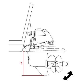

Hej. Ska fixa bockar/stöttor och annat för min Bavaria 27 Sport inhandlad i år. Det jag undrar är vad det är för mått enligt bild, med tanke på hör höga kölbockar jag behöver. Hittar inte detta på en läsbar ritning någonstans på nätet. Drevet är ett DPH-A från 2007. Båten ligger fortfarande i vattnet för de av er som säger att jag ska mäta.  Vill kunna ha drevet nere så att man kan jobba med det.
Även  mått på sidostöttorna önskas om det är någon här som vet detta.

Svarar själv på min första fråga om drevet då jag äntligen hittade en måttskiss som man kunde läsa.
=472mm. Då borde 600 mm kölbockar vara bra.
