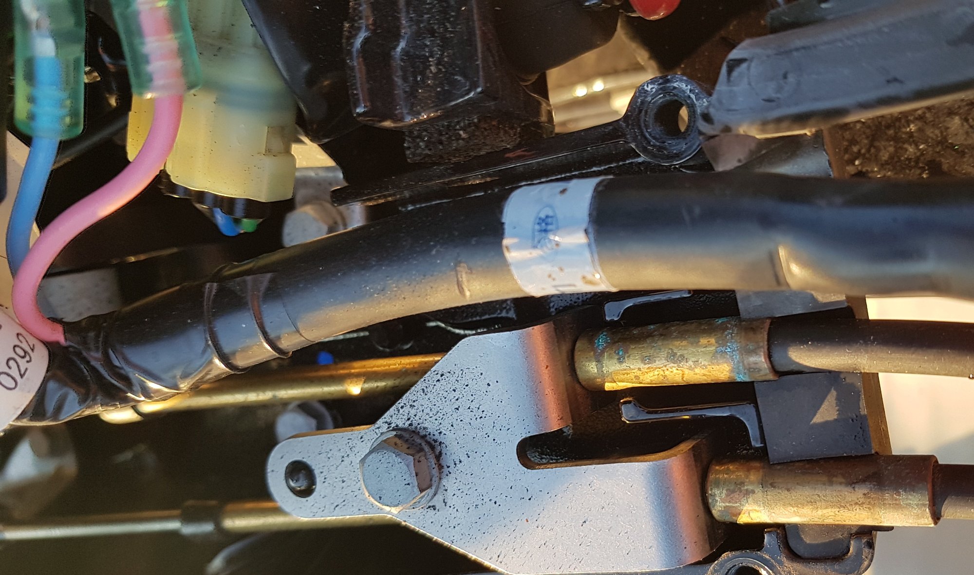

Tohatsu 20 ingen ström från växel reglaget.
Min Tohatsu 20 ger ingen ström genom växelreglaget.
Så det går inte att starta med nyckel eller använda tillt knaparna på reglage handtaget.
Men tillten funkar när man använder knappen på kåpan och motorn startar när man drar igång den.
har man några säkringar i motorn eller reglaget som man kan kolla först?

Tack för tipset Faderullan "att kolla där elkabeln går in i motorn, vanligtvis genom ett gummiskydd. Här böjs kabeln när motorn rör sig och med tiden kan någon av ledarna gå av."
Det räckte med att röra i kabeln så funkar det igen, det var ingen synligt hål i kabeln bara ett litet klämjack! drog ut kabeln lite och skruva fast den där vit tejpen är så nu funkar det igen.
