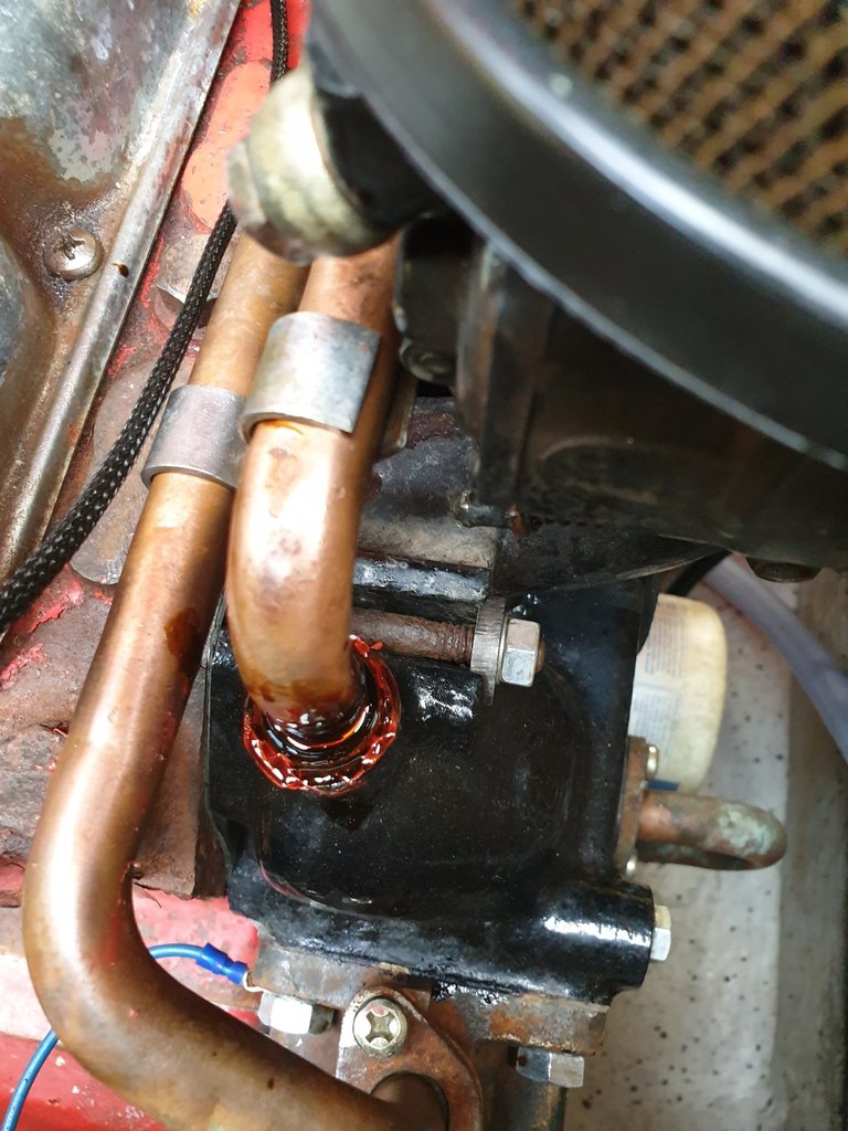

Inte tätt kylröret AQ 130
Håller på att bli galen. Får inte tätt i de fyra "tillvattenkanalerna" från kyllimpan. Läcker vid limpan där rören skall "tryckas ner" De som leder in i termostathuset. Har gjort ren avgaslimpan i våras, nya packningar osv. Sedan försökt "rikta" så rören ligger rätt ner i limpan (vågar dock inte ta iför mycket av rädsla röret skall gå sönder. Har provat med högtemperatursilkon fungerade inte. Nu igår kväll la jag lite tätningspasta för packningar (se bilden det bakre röret som läcker värst men gillar inte hålla på med kladd och tattarlagningar. :) Vad kan vara fel "stoppar det upp på något sätt i termostathuset? Har ju även där kolla allt ok ny termostat mm. Stort tack på förhand.

Det är ett klassiskt problem på dessa motorer. En polare råkade till och med ut för att röret lossnade så pass att kylningen blev lidande och motorn nersprutad med vatten.
Hans lösning blev att limma fast röret med sikaflex eller nåt liknande. Jag lyckades på min få det att funka med dubbla packningar, men konstruktionen är undermålig enligt mig.

Ok tack för inputs. Ja onekligen en tveksam konstruktion som inte blir bättre med "tidens tand". Jag har två klämmor som skall hålla fast det ena röret (det men tillvattnet) men det verkar inte hjälpa. Men dubbla packningar kanske inte är en sådan dum ide. Det har jag inte provat men skall testa först nu min "kladdlagning"
