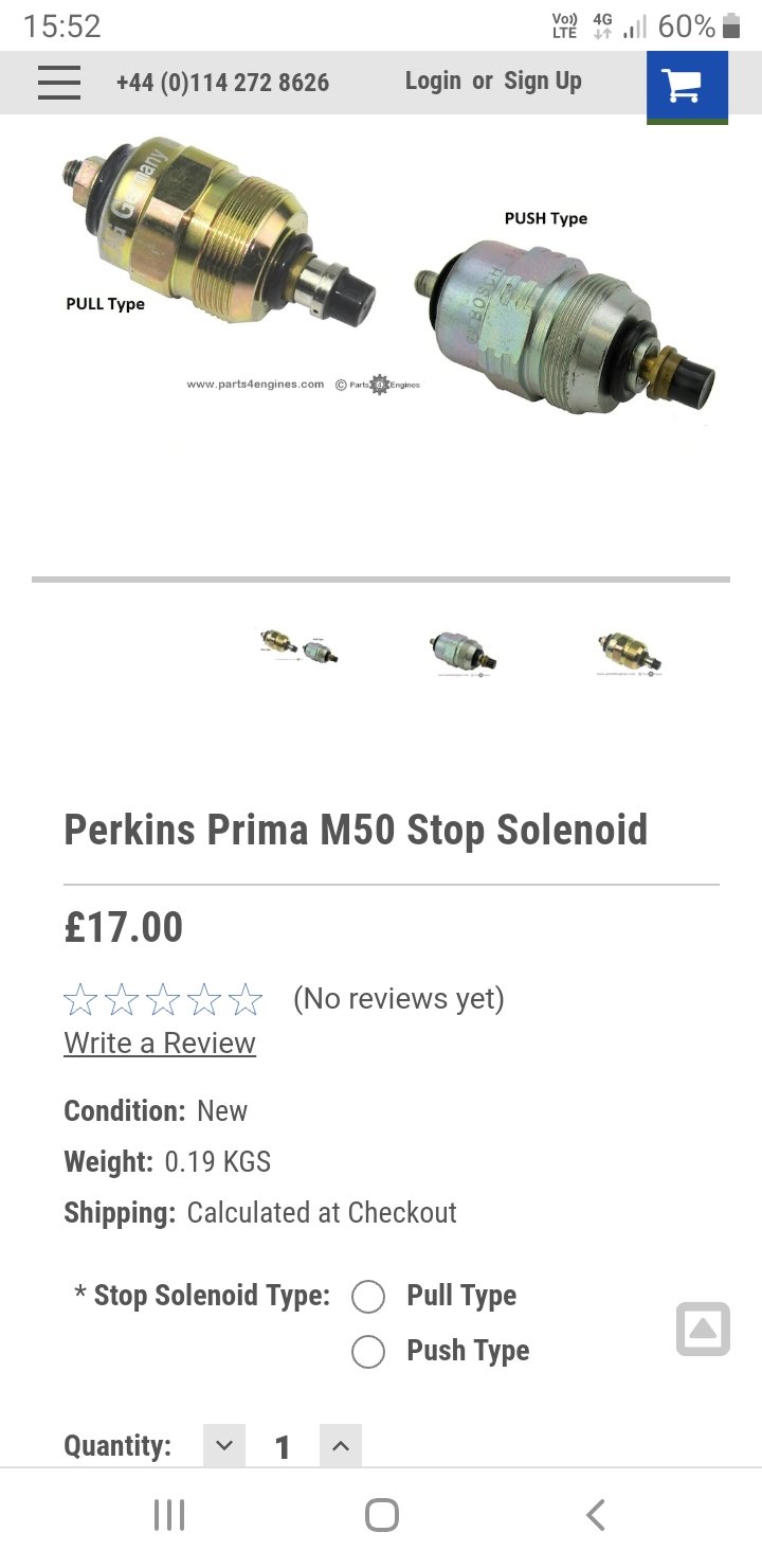

Visst är det så. Speciellt då en ny solenoid kostar 5600kr
Visst kan du köpa en originaldel, annars finns det för 17 pund. Notera att det finns två varianter att välja på. Det förekommer även en mer enkel solenoidtyp på dom där som används frekvent på div traktorer,  ta gärna en bild på din gamla.
