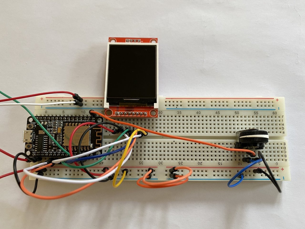

Hellyeah 1 Postad 26 Augusti , 2020 (redigerade) Med hjälp av den utmärkta informationen från @Georg_Ohm så har jag lyckats få fram att min givare är orsaken till problemet, jag har dock aldrig haft ett helt fungerande instrument tidigare utan den har sporadisk visat någon grön lysdiod när den behagat, nu lyser det dock endast rött hela tiden. MEN att köpa ny givare och ny instrument för minst 5000:- känns inte som ett vettigt alternativ. Så jag håller nu på att bygga en prototyp på ett eget instrument och givare, det ska bli med en transflective tft (gjord för solljus) display och en vattentät halleffekt givare eller som original en potentiometer har dock haft svårare att hitta en vattentät potentiometer. Men nu till min fråga till er som har ett fungerande instrument, vad är det displayen anger är det grader på motorvinkeln som skall visas? tänker att det då borde vara olika beroende på akterspegelns vinkel så jag blir inte klok. Eller nu när man har möjlighet skall man försöka visa exakt hur mycket som är trimmat på något annat vis? Så tar tacksamt emot feedback. Redigerad 26 Augusti , 2020 av Hellyeah 1 Dela detta inlägg Länk till inlägg Dela på andra webbplatser
Georg_Ohm 5 226 Postad 26 Augusti , 2020 Vilket intressant projekt! Det som instrumentet visar är bara siffror, vill minnas att det är -5 till 5 och sedan ut till 24 i Beach-läget. Kan hända jag minns litet fel. Men det är ”fixnummer” inga grader liksom bara en siffra som indikering. Sedan gröna och röda lysdioder som indikerar om båtens för är uppåt eller nedåt... ja jag har i ärlighetens namn inte läst bruksanvisningen. Jag intresserar mig bara för hur mycket jag tiltat inåt eller utåt. Som jag skrev i tidigare inlägg lade jag ned mycket möda på att få instrumentet att visa 0 när kavitationsplattan var parallell med båtens botten. Och nu när jag kör i omkring 17 knop på lugna vatten går båten som bäst på -3. Det brukar bli 17,6 knop med det trimmet vid 3100 rpm, det kan skilja 0,8 knop om man experimenterar med detta, men svårt att veta exakt då mina zipwake kompenserar också. 1 Dela detta inlägg Länk till inlägg Dela på andra webbplatser
Hellyeah 1 Postad 26 Augusti , 2020 Det som fick mig att fundera på om det var grader var följande text jag hittat Citat The trim instrument is always deliverd together with Duoprop drives. It is set to a trim limit of 6° and the switch is sealed då är frågan är det ±6° från 0° eller från max ned trim, då man enligt manual skall ha den i lägsta läget när man kalibrerar. Vill ju inte bygga så den trimmar för mycket och drevet går sönder... Dela detta inlägg Länk till inlägg Dela på andra webbplatser
Georg_Ohm 5 226 Postad 27 Augusti , 2020 18 timmar sedan skrev Hellyeah: Det som fick mig att fundera på om det var grader var följande text jag hittat då är frågan är det ±6° från 0° eller från max ned trim, då man enligt manual skall ha den i lägsta läget när man kalibrerar. Vill ju inte bygga så den trimmar för mycket och drevet går sönder... Jag vet inte. Men det är ingen risk att du kör sönder hydraulpumpen, då instrumentet eller givaren inte påverkar den. Den pumpar till sina nödlägen sedan blir det stopp. Dela detta inlägg Länk till inlägg Dela på andra webbplatser

Hellyeah 1 Postad 27 Augusti , 2020 Stort tack för informationen. Då bör jag kunna anta att sträckan jag kan trimma från horisontellt läge på motorn och tills den trimmat max nedåt (0 till -5) skall vara samma sträcka som jag skall kunna trimma tills beach läge aktiveras (0 - +5) Dags att börja programmera lite... Dela detta inlägg Länk till inlägg Dela på andra webbplatser
