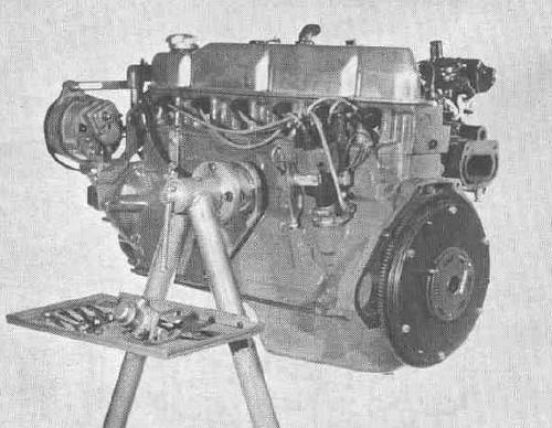

Hej! Är nybliven ägare till en Draco 2000HT med en AQ170 (B30). Den går kanonfint så när som på att generatorn skakar väldigt mycket. Nu har jag ingen erfarenhet av AQ170 motorn så jag kan inte bedöma vad som är normalt, men det ser inte hälsosamt ut. Generatorn sitter på en plåtkonsoll som inte ger nåt särskilt bra stöd. Stödjer man generaorn med handen blir den mycket mer stabil, så jag funderade genast på om det vore en idé att sätta dit ett stag som stöttar. Men om orsaken är något annat är det ju bara dumt. En tanke är att remmen kan vara gammal och det kan skapa obalans. Nån som vet? Fler frågor om AQ170: Hur ser man vilken modell det är? 170A,B,C,D... Tacksam för om nån kunnig på AQ 170 skriver en rad!

hej plåtkonsoll säger du generatorn ska ju sitta ihop med motorn och sitter ofta med 2 st bultar en där nere och en där uppe som du spänner med :-?
Jo det stämmer att det är en skruv upptill och en nedtill. Generatorn sitter faktiskt inte direkt på blocket utan i konsoll av en rätt så tjock plåt nära motorblocket. upptill är ett spår där den övre bulten löper för justering. Nedtill sitter generatorn fast i en bult som går genom framkant och bakkant på generatorn. Se bild.
