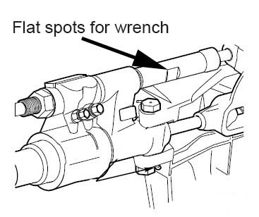

mikaojje 58 Postad 7 Juni , 2019 Gå på med ett vettigt verktyg och håll emot enligt nedan bild. Dela detta inlägg Länk till inlägg Dela på andra webbplatser
Regal2200 0 Postad 7 Juni , 2019 jag höll emot där men vart ska jag skruva av vajern? Dela detta inlägg Länk till inlägg Dela på andra webbplatser
mikaojje 58 Postad 7 Juni , 2019 Du har gängorna precis under "flat" på föregående bild. Dela detta inlägg Länk till inlägg Dela på andra webbplatser
535GT 36 Postad 7 Juni , 2019 Ok då är jag med. 👍 Dela detta inlägg Länk till inlägg Dela på andra webbplatser
