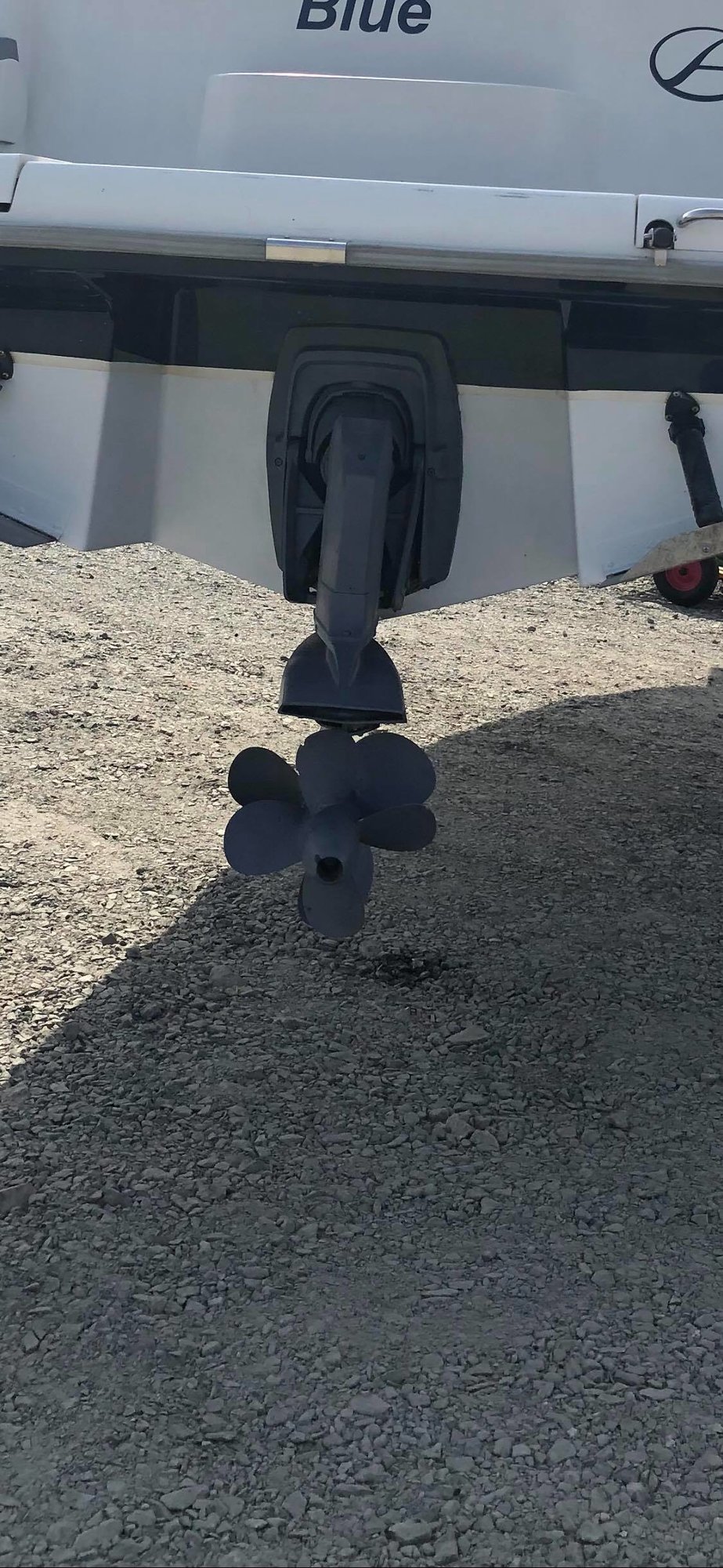

Aquaella 0 Postad 2 Juni , 2019 Hej, Jag har en Aquador 23 WA med en KAD 32 från 2004. Behöver byta propeller (anfrätt). Kan inte se typbeteckningen på propeller. Någon som har en motsvarande båt/motor som vet vilken propeller som ska sitta där. Har Ni en y/beg Duoprop-propeller till salu hör gärna av Er.... men som sagt viktigast är att få reda på beteckningen. Dela detta inlägg Länk till inlägg Dela på andra webbplatser

Georg_Ohm 4 869 Postad 2 Juni , 2019 KAD-motorerna betraktas som högvarviga och har oftast samma propellrar man sätter på båtar, med bensinmotorer. Där båda är trebladiga. På propellrarnas hals eller navet, mellan bladen finner du in instansning av typ och nummer. Syna noga, du kan behöva slipa bort litet färg. Dela detta inlägg Länk till inlägg Dela på andra webbplatser
Aquaella 0 Postad 2 Juni , 2019 Hej, Jag har sjösatt båten men när jag hade den på land kollade jag och skrapade men tyvärr hittade inget instansat då iaf.. Dela detta inlägg Länk till inlägg Dela på andra webbplatser
Georg_Ohm 4 869 Postad 2 Juni , 2019 49 minuter sedan skrev Aquaella: Hej, Jag har sjösatt båten men när jag hade den på land kollade jag och skrapade men tyvärr hittade inget instansat då iaf.. Nä, samma för mig, men jag fick köra propellrarna i blästern. Hur mycket anfrätt är propellrarna? Har du rätt sorts offeranoder? Med litet anfrätning kan du säkert köra en hel säsong, men klart är det större skador bör du nog byta ganska snart. Dela detta inlägg Länk till inlägg Dela på andra webbplatser
Aquaella 0 Postad 2 Juni , 2019 Jag har haft den rätta offeranoden de senaste 3 åren men den var dålig under åren innan och har hållit men nu är det dax Dela detta inlägg Länk till inlägg Dela på andra webbplatser
Georg_Ohm 4 869 Postad 2 Juni , 2019 19 minuter sedan skrev Aquaella: Jag har haft den rätta offeranoden de senaste 3 åren men den var dålig under åren innan och har hållit men nu är det dax Skall bytas inför varje säsong! Dela detta inlägg Länk till inlägg Dela på andra webbplatser
Aquaella 0 Postad 3 Juni , 2019 Det är ny offeranod varje år..såg lite märkligt ut märkte jag när jag nämnt 3 år i svaret tidigare..ja det är rätt utfört av proffs.. Dela detta inlägg Länk till inlägg Dela på andra webbplatser
Georg_Ohm 4 869 Postad 3 Juni , 2019 17 minuter sedan skrev Aquaella: Det är ny offeranod varje år..såg lite märkligt ut märkte jag när jag nämnt 3 år i svaret tidigare..ja det är rätt utfört av proffs.. Ja, jag misstolkade. Så då misstanken om icke önskvärda galvaniska strömmar ombord, är det något som "läcker" och på så vis förtär propellern? Landström? skyddsjord? varmvattenberedare? Men jag känner att det finns andra som kan dessa fenomen bättre. Hade ju varit bra med en närbild av propellerskadorna och de gamla offeranoderna. Dela detta inlägg Länk till inlägg Dela på andra webbplatser
hysteria 12 Postad 3 Juni , 2019 Jag har A5 på mina kad32or. Har några extra uppsättningar liggandes om du behöver 1 Dela detta inlägg Länk till inlägg Dela på andra webbplatser
