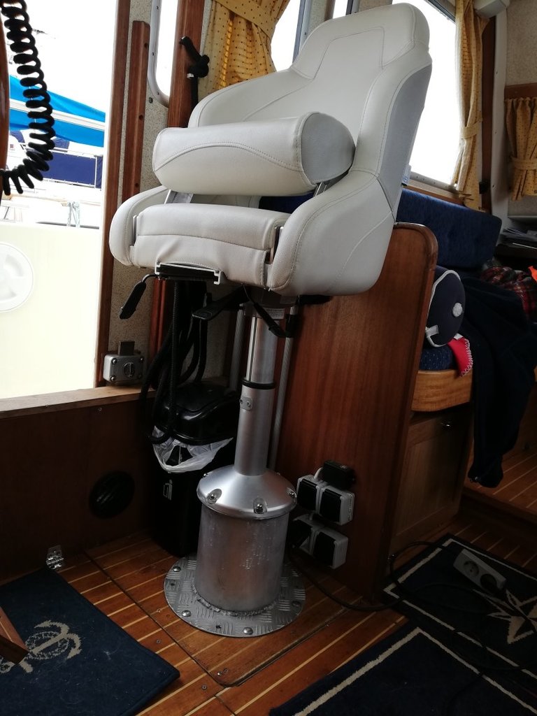

Förarstol och durkar.
Förarstolens piedestal var för låg, fann en förhöjning som en gång suttit under lärarstolen i en övningsspårvagn. Jag vet att den inte är så snygg, men den har rätt höjd. Kanske kan målas på något vis någon annan gång.
Samtidigt som denna fixades och monterades runt jul och nyår tog jag ned durkarna trärena och lackade som mest i åtta lager. International Goldspar, sidenmatt, måhända finns det bättre durklack men jag har god erfarenhet av denna sedan tidigare.

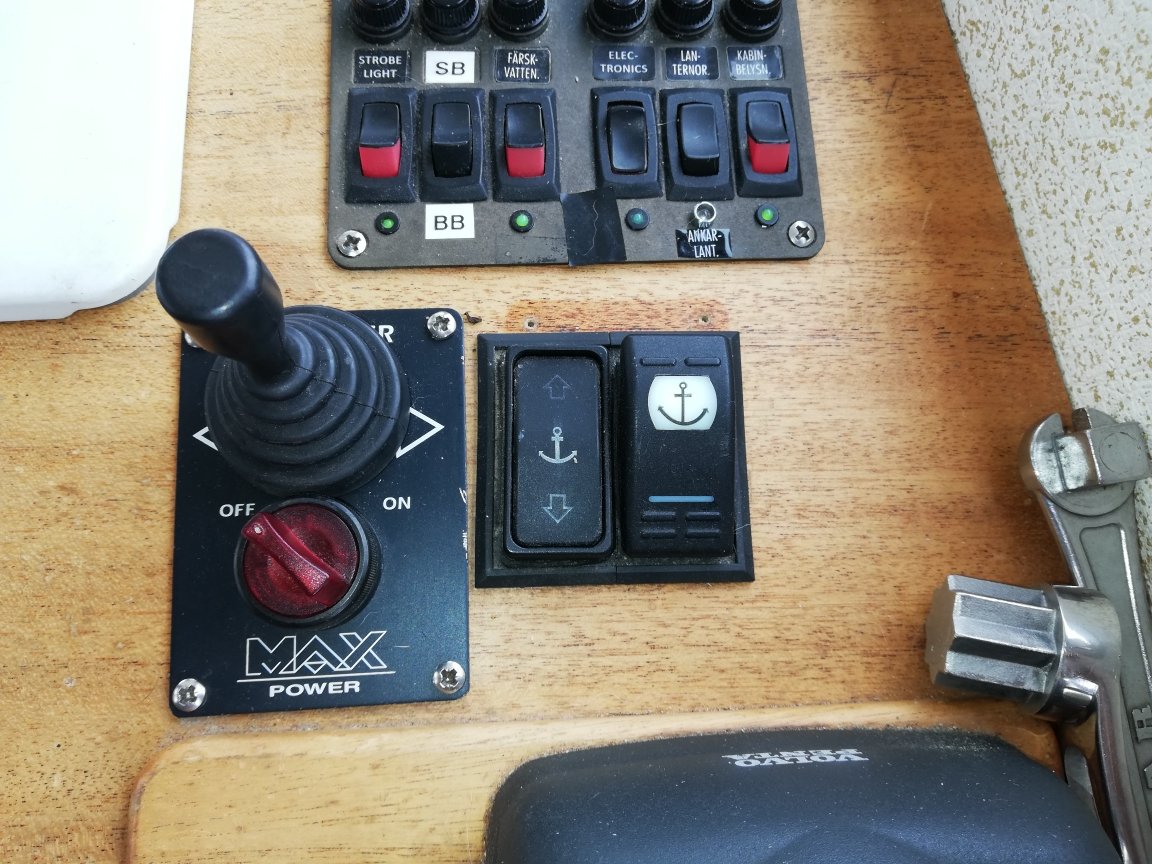

Bland annat modifierades upp/ned knappen med en on/off, den kom förvisso dit redan för två säsonger sedan, men nu är den kopplad så att den bryter all spänning via relä till ankarspelet, tidigare kunde man manövrera ankarspelet från stryrplats två och från den trådlösa fjärrkontrollen även om denna brytare stod i off-läget.

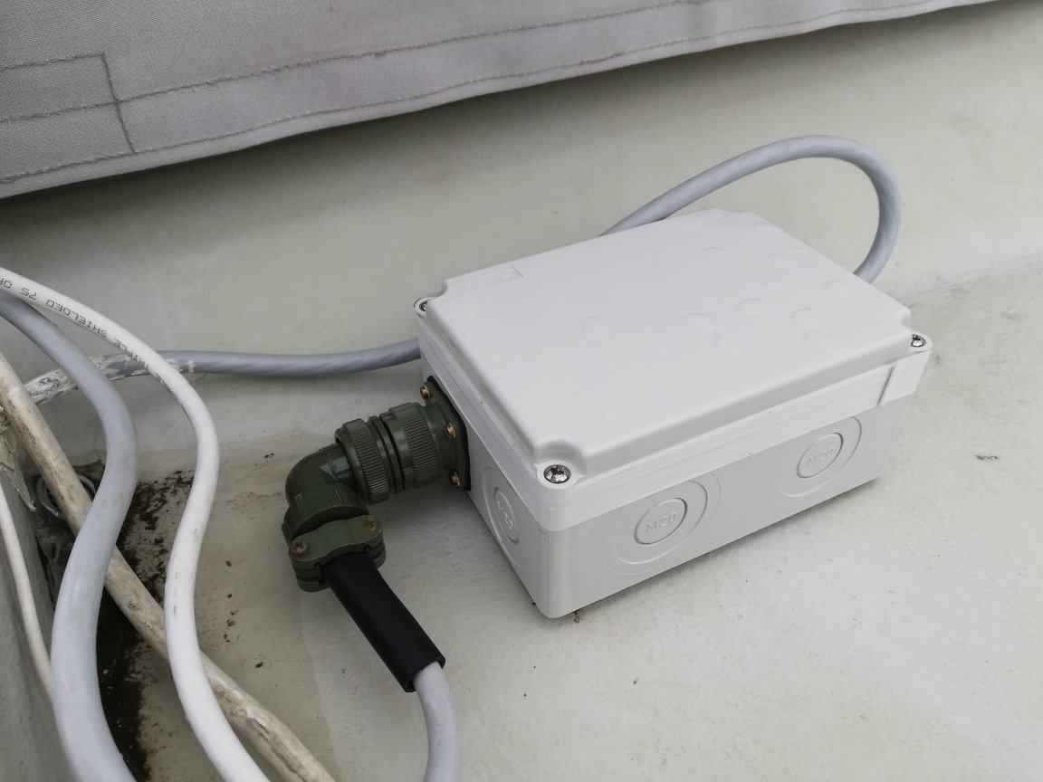

Drog nya och dolda kablar, kopplingslåda dold på hyttaket, den försågs med multikontakt av militär standard, allt för att underlätta "av- och påmastning".
Diverse antennkablar skall anslutas på linkande sätt, nästa vintersäsong.

Nya joystickar.
Mr Wang igen, men dom gillar inte gnistbildning över kontakterna varvid det tillfälligtvis blev relän även till dessa. Men joystickar för 95 kr styck kan man nog inte begära för mycket av. Funderar på någon gnistsläckningskrets, 100 ohm + 1uF + diod , kanske... får se.

Kopplingsbox till lanternor och signalhorn.
