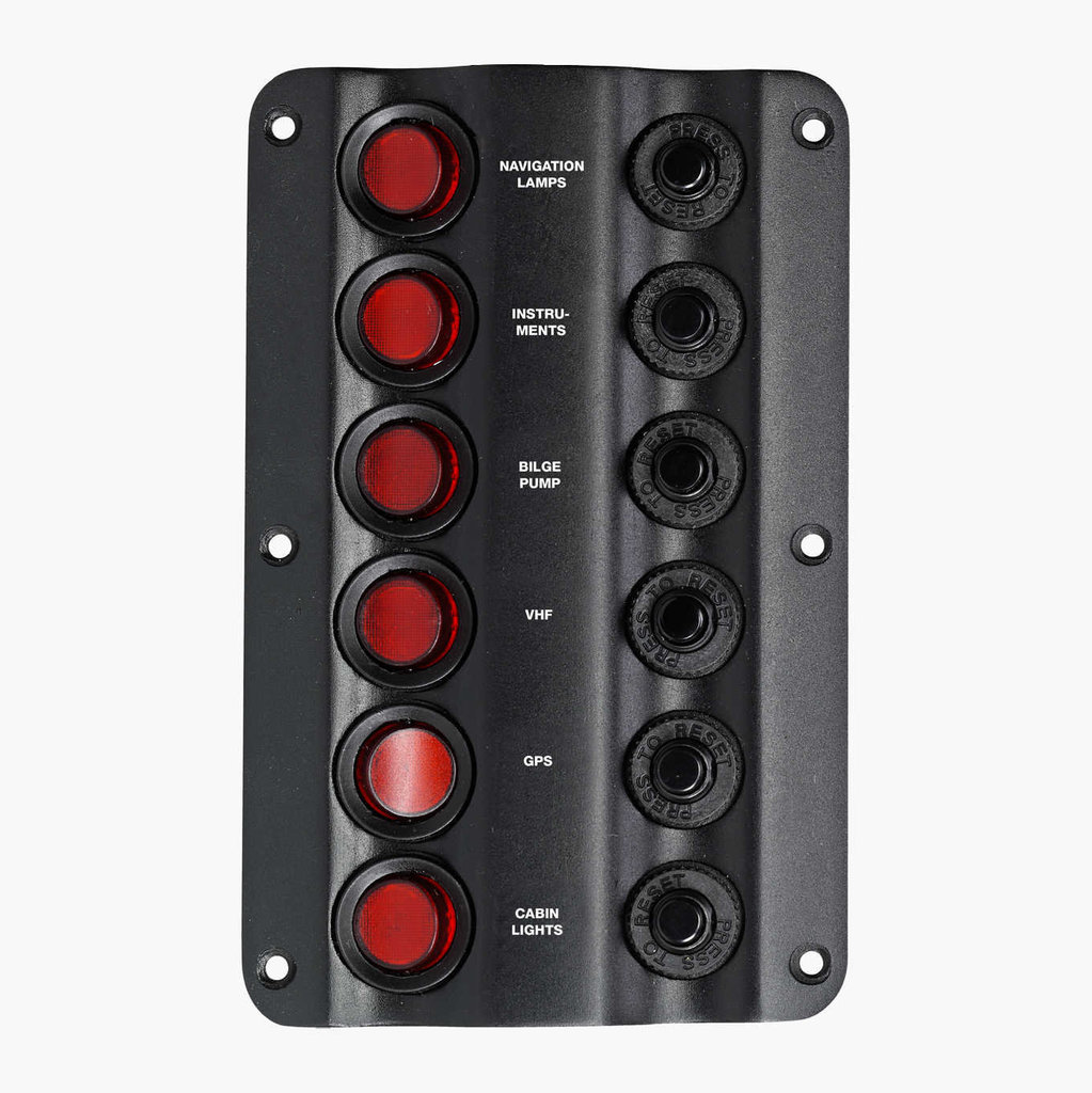

Hej, håller på med att försöka få ordning på elen i en av båtarna.
Tidigare satt det en enkel panel med tre strömbrytare, tänkte nu utöka med en panel till.
Förutom panelens egna säkring var lamporna i förpiken kopplade med ytterligare säkringar, är det verkligen nödvändigt?
Måste väl kunna köra rätt många lampor på ex en 5A säkring?
Vidare finns en huvudbrytare (batteri /motor/elpanel) men på minuskabeln istället för på pluskabeln, har detta någon egentlig betydelse? Kan det finnas något annat skäl? (förstår att det kan vara svårt att gissa;)

Passa på att byta den befintliga panel, den är otidsenlig pga tex glasrörssäkringar. Din nya panel är alldeles utmärkt och fungerar väldigt bra.
Jag kör med BB resp SB matning dvs två säkringar. Det räcker långt. Var inne på ytterligare en säkring för lampan över bordet eftersom den sitter i mitten. Men efter visst mätande kom jag fram till att den tillhör BB-sidan.
Jag kan tänka mig hur man tänkt med huvudbrytare på minussidan men den som tänkt ut systemet har nog haft lite otur när hen tänkt.
Koppla om så att huvudbrytaren bryter på plussidan. Inte för att det innebär någon förbättring men du undviker att en framtida ägare kommer att svära långa ramsor över dig.

Jag delar upp belysningen på två automatsäkringar då så har jag både hängslen o livrem;)
Även om paneler med glasrörssäkring inte är "state of the art" idag så ser jag inget fel i att behålla dem. Att ha ett par 10-pack säkringar i olika styrka liggande som reserv tar ingen större plats. Glasrörssäkringarna utlöser lika säkert som flatstiftsäkringar o automatsäkringar.
Om inte strömbrytar-/säkringspanelen med glasrörssäkringarna är korroderad så är det första TS ska ge sig på sannolikt inte att byta ut just den.
Kanske inte men troligen finns det korrosion. Lägg 199 spänn på att byta när man ändå river det. Framförallt ser det snyggare ut!
