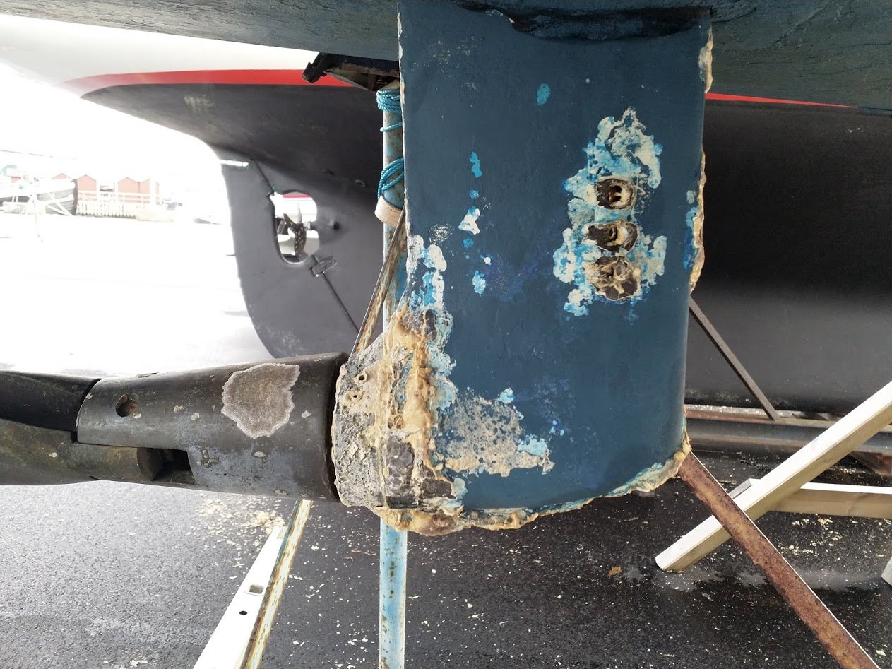

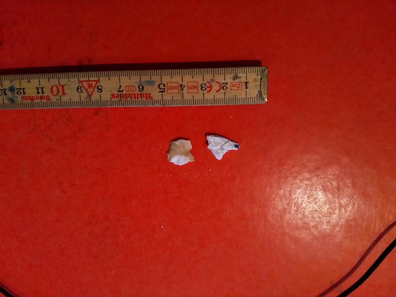

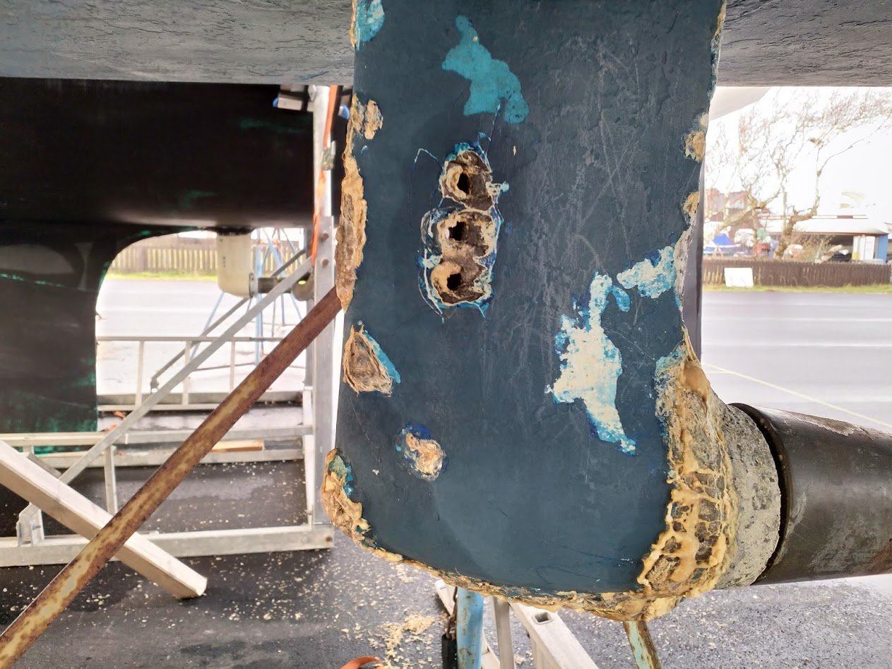

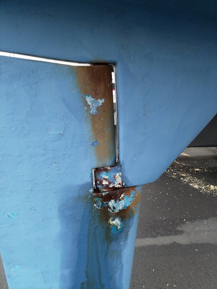

·        I början av veckan tog jag upp båten så gjorde denna tråkiga upptäckt, både på drev och roder.  Rodret såg ut att vara angripet av rost, så har det aldrig sett ut förut, se bild roder1. Drevet var övertäckt av ett vitt material som sitter ganska hårt men jag kan trycka bort det med fingret om jag trycker rejält. Det är som kristaller och man kan trycka sönder det se bilder drev1-3 och klegg1. Det smakar salt.

Tycker det ser ut som havstulpaner på några av bilderna. Gissar att du med skruvmejseln tagit bort delar av den skyddande bottenfärgen på drevet och att du därför får igenväxning vid hålen för kylningen.

Ingen har kommenterat bilden på rodret, jag tycker att det runnit onormalt mycket rost ner från hjärtstocken.
Drevet ser ut som en bekants nya utombordare efter en sommar bredvid en "elexperts" båt som vart ständigt inkopplad till landström, tills jag högg av hans kabel.
Bekanten putsade av sin utombordare och målade över skadorna, vilka inte har återkommit .
