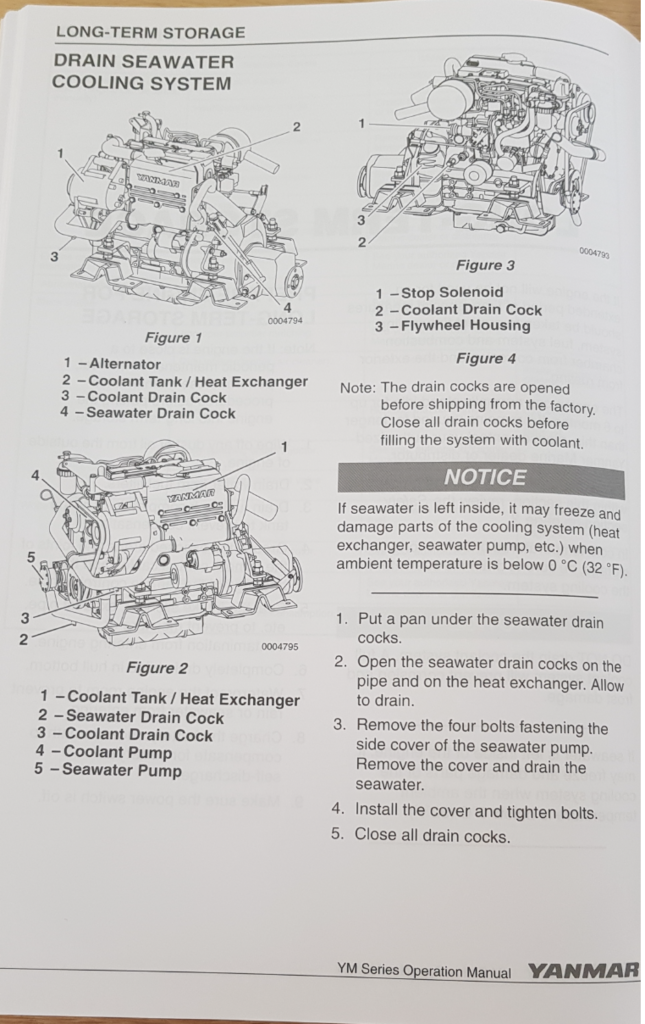

Jag är van, från min gamla Yanmar YSM 12G, att man fyllde sjövattensidan med glykol inför vinterförvaring. Detta stod även i instruktion från återförsäljaren. I instruktionsboken till min nya Yanmar 3YM30 från 2013 står det däremot att man enbart tömmer sjövattensidan via två dräneringsventiler. Hur gör ni andra - följer ni Yanmars instruktioner eller fyller ni med glykol? Har tidigare intalat mig själv att glykolen skyddar mot korrosion i värmeväxlare med anslutningar.

Beskrivningen som du har klistrat in beskriver ju bara hur du ska dränera för långtidsförvaring.
Finns ingen anledning att den ska stå tom på vatten, bättre med glykolblandning.
