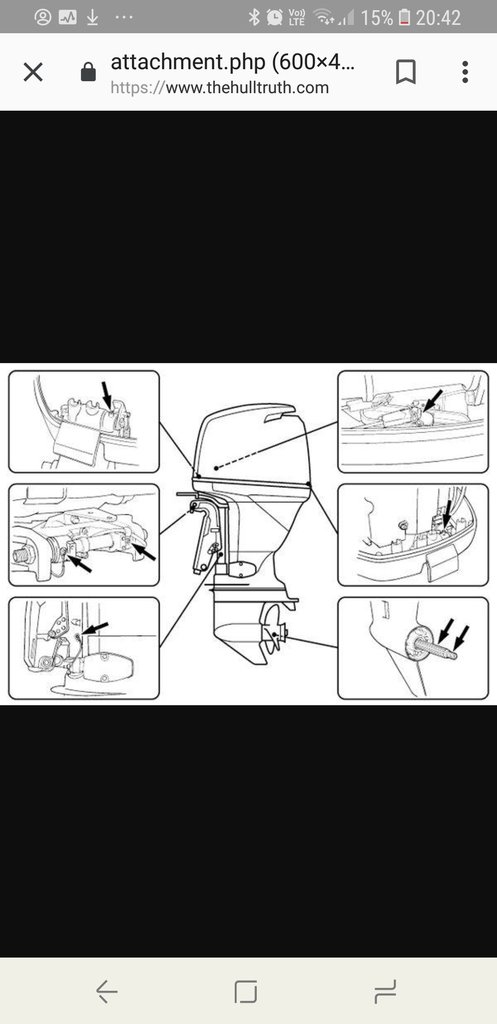

Prettopetter 0 Postad 22 Augusti , 2018 J11Jag har gått igenom de smörjpunkterna på motorn som är i boken, och har nu tryckt i rikligt med fett men ljudet är fortfarande kvar. Det är väl bara de nipplarna som sitter närmast aktern som skulle kunna påverka ljudet? Dela detta inlägg Länk till inlägg Dela på andra webbplatser

ChristerN 2 640 Postad 23 Augusti , 2018 12 timmar sedan skrev Prettopetter: J11Jag har gått igenom de smörjpunkterna på motorn som är i boken, och har nu tryckt i rikligt med fett men ljudet är fortfarande kvar. Det är väl bara de nipplarna som sitter närmast aktern som skulle kunna påverka ljudet? Ja, det bör bara vara de två som syns på mittenbilden till vänster som påverkar tycker jag. Och med rikligt med fett menar du att det nu kommer ut nytt friskt fett runt lederna? Har du tittat på trimcylinderns infästningar i riggen och smörjt där, även om det inte står med i smörj-schemat? Dela detta inlägg Länk till inlägg Dela på andra webbplatser
Prettopetter 0 Postad 23 Augusti , 2018 Japp, det är nytt fett som sipprar ut. Har och varit med fett på alla de delar som rör sig när tilten går upp och ned. Dela detta inlägg Länk till inlägg Dela på andra webbplatser
