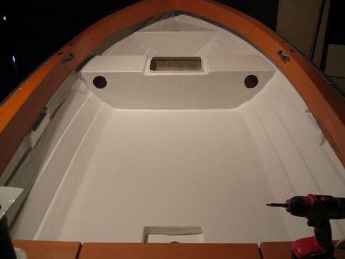

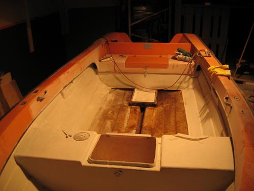

Hej hej .. Jag har en utter 495a som hade rutten durk. Efter en massa jobb och stök så har jag bytt ut plywooden och ska idag plasta igen det hela igen. Min fråga är hur tätt inpå kan man måla topcoat efter att man plastat durken ? Kan man göra det ett dyngn efter eller finns det någon rregel om hur länge plasten ska härda ? Jag håller till inomhus och har bra tempratur.. Tacksam för svar av någon som har mer erfarenhet än mig
jag plastade dag 1 och kännde på plasten dag 2 knackade och kännde att det var hårt. om det är hårt så är det bara att måla på :-)
