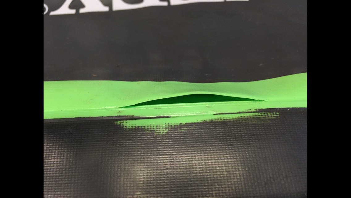

Hål/Öppning i skarv, uppblås kajak
Hej, denna fråga kanske har besvarats tidigare, men hittar inte exakt samma problem. Jag lyckades blåsa upp kayaken lite för mycket så att ett hål öppnade sig. Det är ca 4 cm långt och i en skarv som synes. Den nedre svarta delen är en tunn "korv" runt sittbrunnen och den övre gröna delen som öppnat sig hör till själva ytterringen som lyfter båten (märke Intex Challenger K2).
men går det att laga ett sådant hål, skall man försöka få in en lagningslapp på insidan, eller går det att svetsa (som golvläggarna gör) på ett ca två mm överhäng? Är det ens värt det, en ny kostar någon tusenlapp.

Det finns reparationssatser till gummibåtar att köpa hos båttillbehörshandlarna.
Limma ihop skadan, klipp sedan till ett par rejäla lappar ur lagningssatsen och limma på ut- och insidan. Att bara limma ihop skarven kommer inte att hålla när du blåser upp lite tryck i kajaken igen.
(Ett gratisalternativ är att få tag på en kasserad gummibåt och klippa till lagningslapparna ur den. Sen återstår bara att köpa ett start kontaktlim som håller att limma mot plastväven.)
