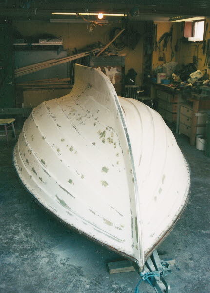

Jag har monterat ett rostfritt plattjärn under kölen på min bohusjulle. Lilla bilden uppe till vänster. Ungefär samma problem och väldigt tjockt köl.
Skruvade fast det med plåtskruv.
Jullen innan målning och skenans motering. Stävskenan - som syns på bilden - har suttit med plåtskruv i säkert 30 år och nu har det gått minst 15 år sen bilden togs.
