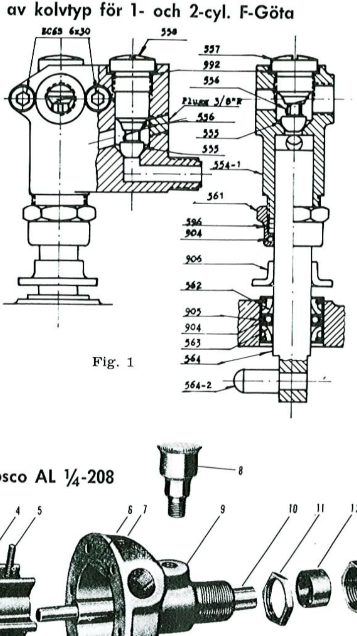

Länspumpen i Fidran går ofta, men bara när motorn går. Orsaken till detta läckage är kylvattnet, som sprutar nästan lika mycket ur kolvpumpen som ur avgasröret...
Det uppenbara och självklara, att spänna på muttern, är redan prövat. Nu undrar jag om det finns någon som sitter på kunskap eller erfarenhet av att reparera sådana?

Har inte alls rört den ännu, mer än spänt muttern... Skulle gärna läsa på lite mer innan jag förstör nåt, men nu läcker den alltså mera än jag är bekväm med.
Nåt slags ritning finns ju i manualen, men inte desto mer beskrivet. Kanske den bara är så enkel att man fattar allt då man öppnar?
Är väl bara att frimodigt hugga i och skruva isär...
Aha, det är en plunge pump (kolv och kolvstång har samma diameter, enkelt beskrivet).
904 ser ju ut som en O-ring men är troligen en talgfläta. Bor bytas minst var 50:e år.
Efter att ha stirrat än på ritningen, än på verkligheten, utan att kunna ta isär (vart i hela friden har min insex-serie tagit vägen!?) har jag spekulerat fram följande arbetsgång:
Plocka isär ovanifrån genom att ta loss pumphuset från motorn, lossa den övre packboxen och lyft hela pumpen rakt upp.
Fortsätt genom att lossa nedre packboxen.
Då vet jag inte om kolven sitter fast nere i transmissionen med en tapp (564-2 på ritningen) eller om hela går att lyfta ut eller om det finns en risk att kolven kommer ut och tappen ramlar ner.
Jag vet inte heller ens hur en talgfläta ser ut på riktigt 🤤... Blir lärorikt detta.
Enligt ritningen är det faktiskt en o-ring inblandad, både uppe och nere, men också "tätningsring" och "boxpackning" i olika konstellationer.

Jo du har helt rätt den innehåller både Talgfläta och oringar och packboxar, Packboxarna är inte "radialtätningar" utan något som säljarna benämner "manschetter" då rörelsen är axial i dom.
Ok. Återkoppling.
Plockade isär som ovan beskrivits och lyfte bort pumphuset från kolven. Inne i den övre tätningen fanns en O-ring vars profil närmare påminde om ett D och de trasor som fanns kvar av den grafitsmorda packningen. Hittade något motsvarande i reservdelslådan (var köper man sånt?) och lindade det runt kolven ovanför muttern innan jag skruvade ihop tillbaka.
Mindre läckage, men inte desto större vattenflöde i avgaserna...
