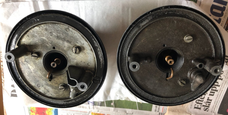

Har nu köpt renoveringskit till mina förgasare och allt ok med det. Upptäckte dock att ett av spjällen inte stänger tätt. Tittar man också på bilden så skiljer sig det mycket i färg, den ena är svartare helt enkelt (inte sotig men mörkare/svartare i godset). Någon som har någon Idé?

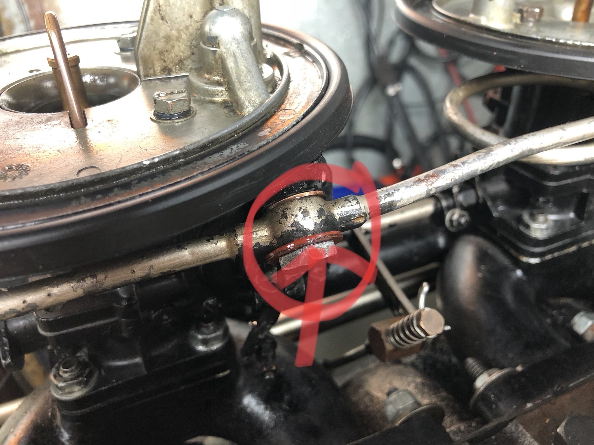

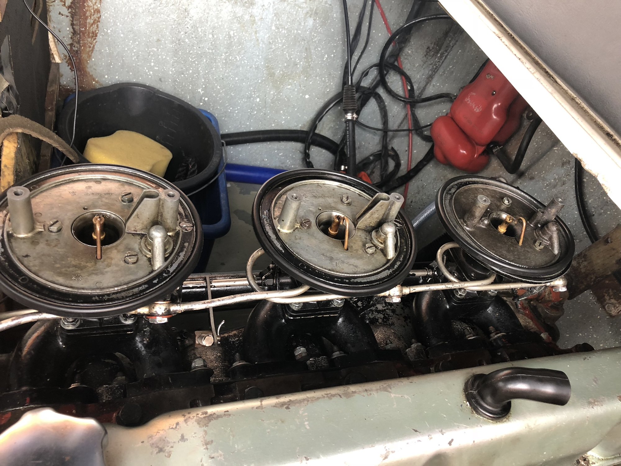

Allt har (nästan) gått rätt vid renoveringen av förgasarna. Nu när jag skulle montera tillbaka allt vill inte skruvarna till bränsleröret hålla tätt... suck...
Vad anses vara bäst som tätningsbricka? Aluminium, fiber eller koppar?
