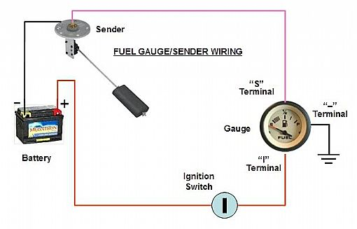

Pentax 724 Postad 27 Maj , 2018 Ny kabel, är den kopplad såhär? Dela detta inlägg Länk till inlägg Dela på andra webbplatser
Dizel 0 Postad 28 Maj , 2018 Både givare och mätare är rätt och gjorda för US standard. Jag har inte kollat kablage hela vägen då det ingår i en stor härva från motorn. Mätaren visar säkert rätt när jag vrider om nyckeln men när jag kör så går den upp ca en kvarts tank och ibland hoppar den där emellan. Jag ska testa när jag får tid över att dra helt nytt kablage enligt ritningen Pentax visar. Får se om det löser problemet. Det som retar mig mest är att jag bytte givaren i höstas och slängde den gamla och nu i år när jag bytte mätaren slängde jag den gamla...hade full tank och då var den stilla....onödiga utgifter för ingenting. Dela detta inlägg Länk till inlägg Dela på andra webbplatser
Pentax 724 Postad 28 Maj , 2018 Med en dåres envishet hävdar jag att bränslemätaren ger olika utslag om du ligger stilla eller kör. lite beroende på var i tanken flotören sitter kan den visa mer eller mindre under gång. Detta är helt normalt. Flotören mäter inte bränslemängden statiskt, utan den mäter höjden på översta ytan av bränsle i tanken gentimot givarens översta läge. Vissa mätare har som Georg skrev innan en fördröjning, men den är begränsad i tiden. Bra att du konstaterat att bara byta delar är det dyraste sättet att lösa problem, börja alltid med en systematisk felsökning. Skrivet i all välmening. 😉 1 Dela detta inlägg Länk till inlägg Dela på andra webbplatser

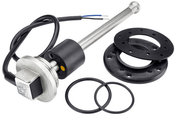

Dizel 0 Postad 31 Maj , 2018 Hoppande bensinmätare Här kan Ni se hur den beter sig även när jag kör sakta och det guppar i stort sett ingenting så teorin att det beror på att bensinen rör sig faller tycker jag. Sedan har jag typ en givare som ser ut på detta sättet. Och den har bara två kablar.. Hur ska jag jorda givaren då? Dela detta inlägg Länk till inlägg Dela på andra webbplatser

Pentax 724 Postad 31 Maj , 2018 Blå till jord (-) svart till instrumentet. Det är i princip jord (-) i båda kablarna. Denna givare mäter inte linjärt över hela längden, utan det är ett antal punkter som skickar signal (-) till instrumentet, så i visst läge med lite skvalp i tanken kan den växla mellan två punkters signal. För övrigt en mycket robust givare betydligt hållbarare än en givare med flotören på arm Dela detta inlägg Länk till inlägg Dela på andra webbplatser
