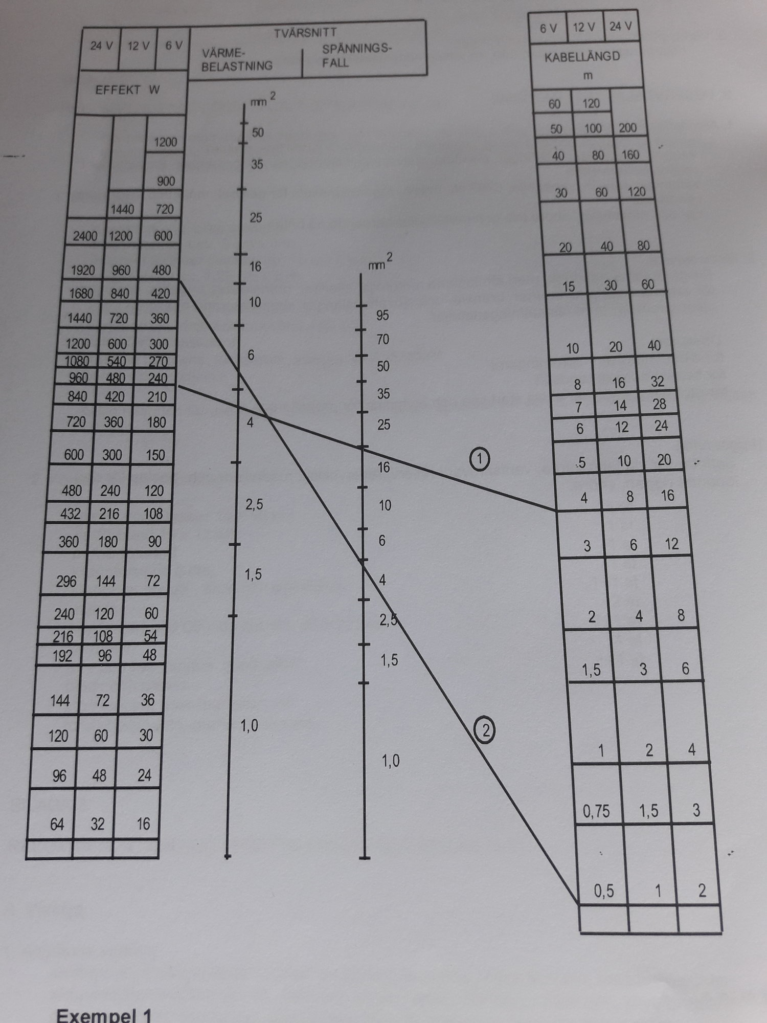

Råkade snubbla över ett diagram för att  bestämma rätt kabeldiameter. Frågan är ju uppe nu som då, men riktigt såhär enkelt har jag aldrig sett den besvaras!
Man förbinder alltså effekten till vänster med längden på kabeln till höger med en linje och avläser i mitten vilken diameter som krävs med hänsyn till värmebelastning och spänningsfall, av vilka det högre värdet anger vilken diameter som bör användas.
Står det vilket spänningsfall som grafen är framtagen för? Går ju att räkna ut i och för sig...
