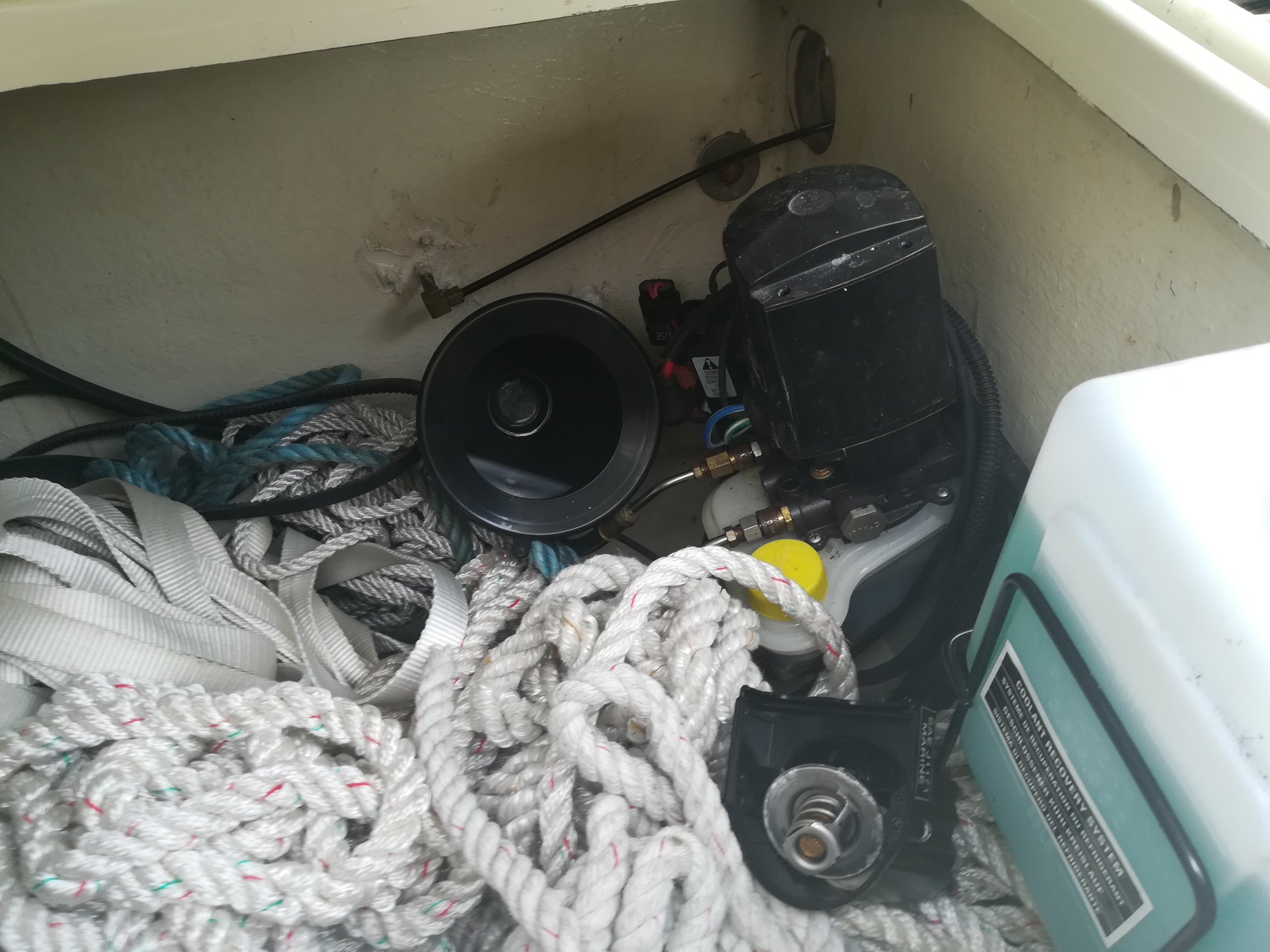

Men jag har vajer med styrservo tror jag går en fet vajer från ratten iafl, dvs mercruiser 3.0 med alpha one gen 2 har jag rattpump då iafl?

Kabeln/ vajern från rätten påverkar styrsevot som är hydrauliskt.  Ev fel ligger alltså efter vajern.  Den pump du har bild på är power trim! Styrsevot sitter på motorn.
