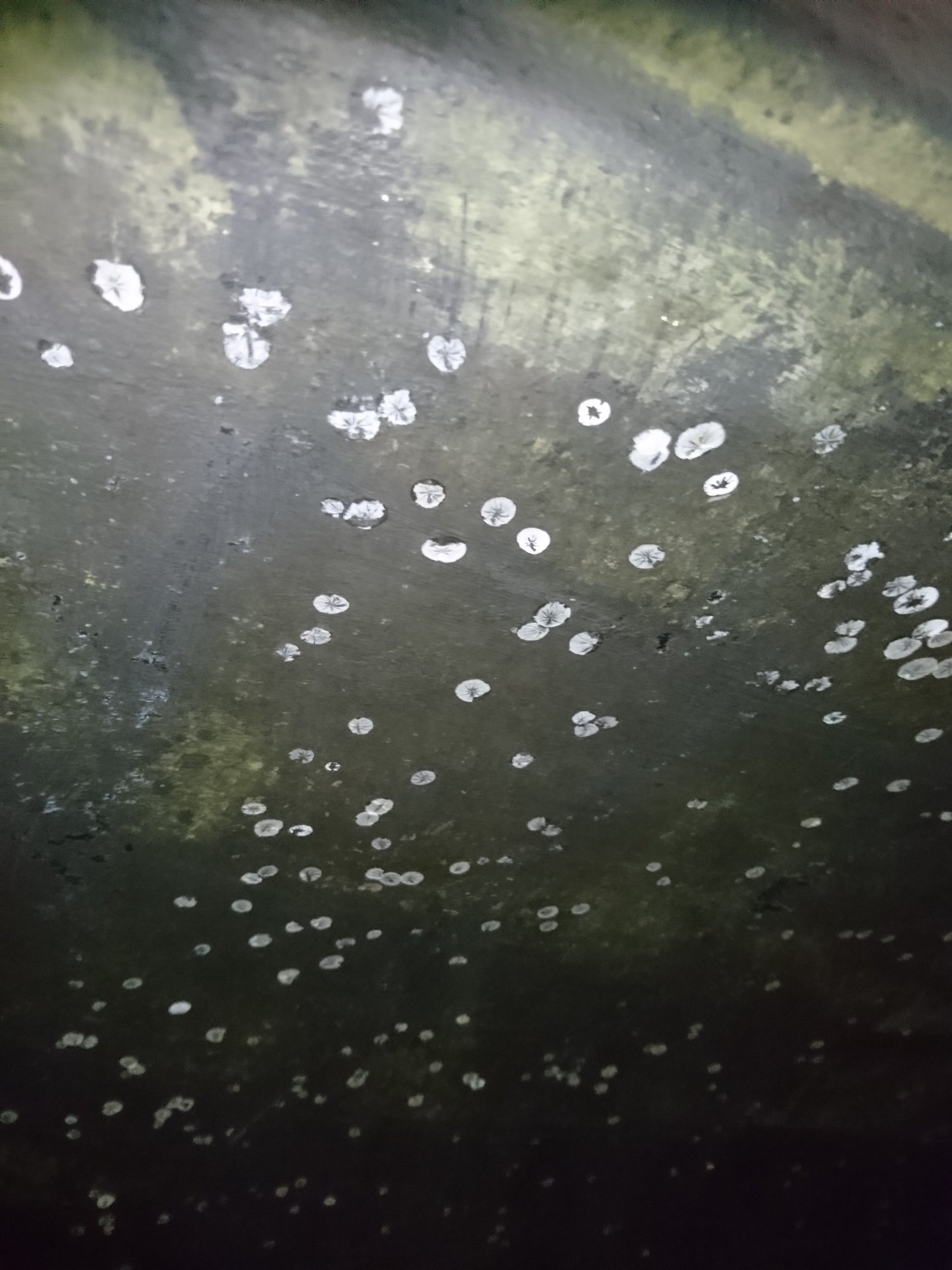

Men ska rengöra de sista på skrovet på båten innan vintern. Tvätta bort de värsta när vi tog upp båten. Men är en hel del kvar.
Spackelspade för att få bort de grova så långt har jag kommit....
Men vill ha bort "märkena" utan medel av olika slag... Min första tanke är att slipa 😬😬 är jag på rätt spår eller på väg att göra något dumt 😂
Lägger upp bild på "märkena".. Så ni fattar vad jag menar 😀
Havstulpanskal består av kalk. Kalk går att lösa upp med syra (precis som i kaffebryggaren).
Det fungerar med ättika. Det finns även specialmedel i båttillbehörsbutikerna för snäckborttagning. Till exempel de här:  http://www.erlandsonsbrygga.se/Search?search=snäckbort
Blöt ner och låt medlet verka en stund så det hinner lösa kalken.
Då är det ju svårt med tips på kemi.
Tyvärr så är det den enklaste vägen, annars är det ju nötning som gäller, men då far nog skrovet illa innan tulpanfötterna är borta.
