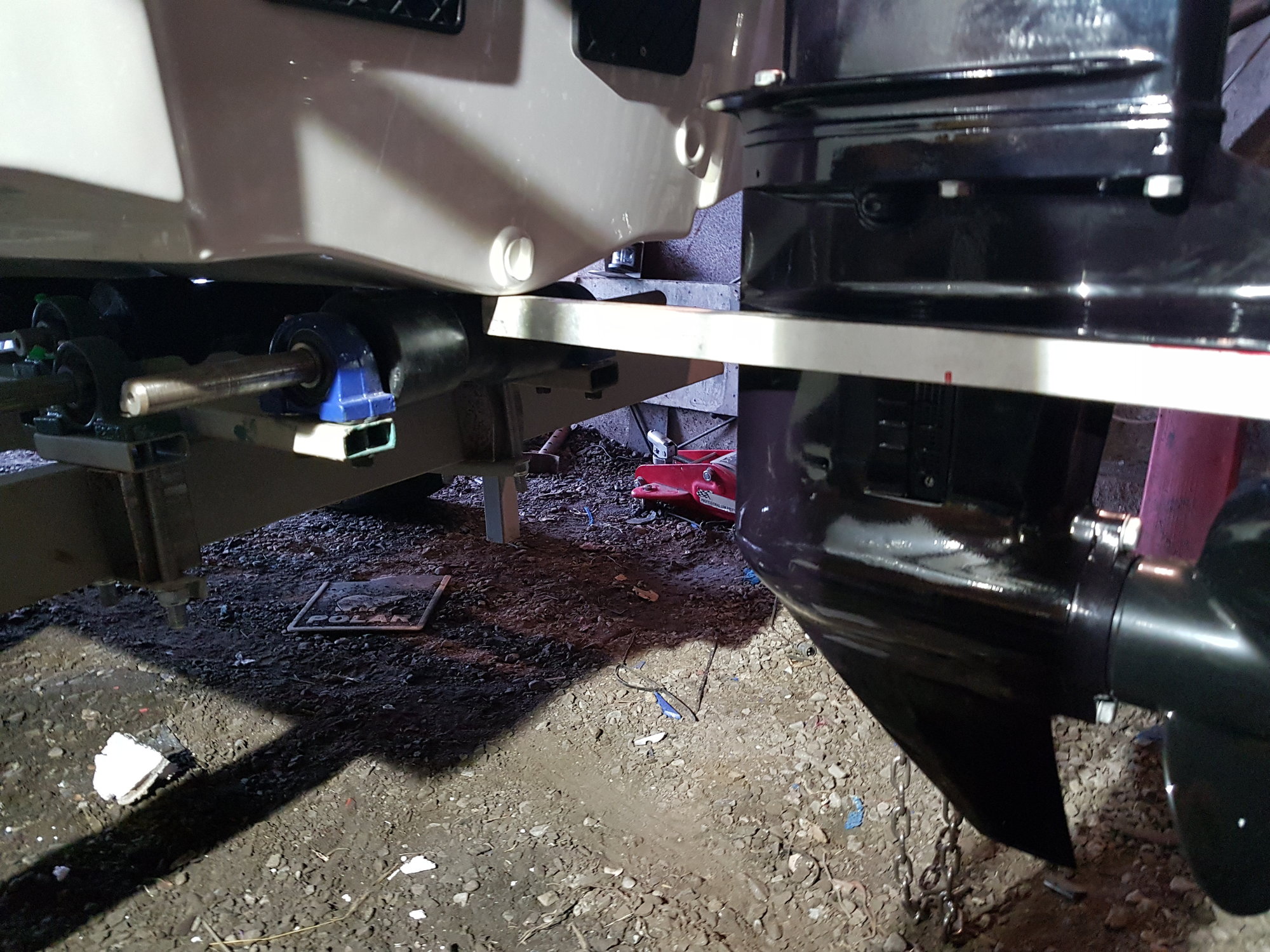

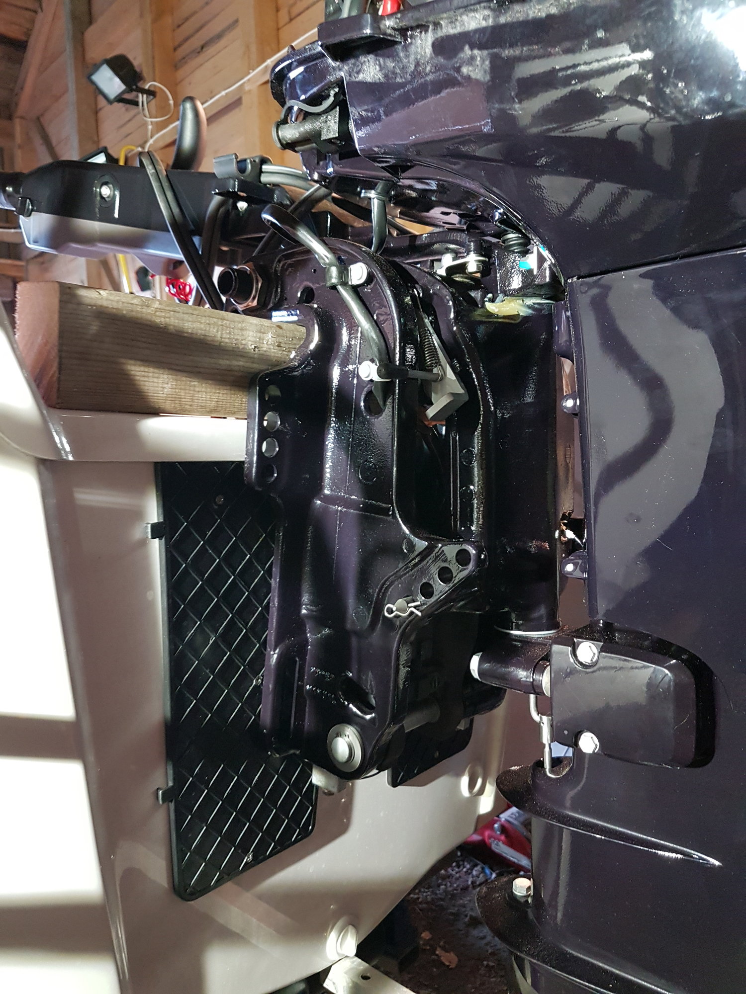

Nu har jag provat att hänga dit motorn inte borrat någe än utan bara provat och funderat. När jag har motorn så högt de bara går så är det exakt så att kölen och gavitationsplattan är i linje. Hur tycker ni det ser ut? Kan som sagt bara sänka motorn. ?

Är det en långriggad motorn som du försöker montera på en akterspegel som är avsett för kortriggade motorer ? Det är 12 cm som skiljer mellan lång och kort rigg och regeln på bilder ser ut som 120 x 45 mm.
Ja så ser det ut, TS du måste höja upp akterspegeln motsvarande din träregel, plasta på en stadig förhöjning, eller tillverka en "bracket" i metall att hänga motorn i.
Jag har köpt både motor och båt nytt dock från olika ställen. En Nextline 430 som ska ha lång rigg och en Tohatsu 30 med lång rigg.  Regeln är 70*45. var inte så sugen att bygga om en ny båt, anser att saker ska passa när det är nytt.

Det är fel rigglängd för akterspegeln...
Mät hur hög akterspegeln är från botten till motorfästet.
Tippar på att du har knappt 40cm och du skall då ha kort rigg.
Har kollat på båten ifråga, och den ska ha lång rigg enligt specen.
Motorn säljs till fördelaktigt pris av en annan säljare, bara i lång rigg.
Men det är något som inte stämmer!
:huh:
Enligt datablad på Tohatsus hemsida är deras lång rigg på 30 hk modellen 552 mm, vilket är i år för sig något längre än 'normal' lång rigg, men på bilden verkar det vara 70 mm för mycket.
