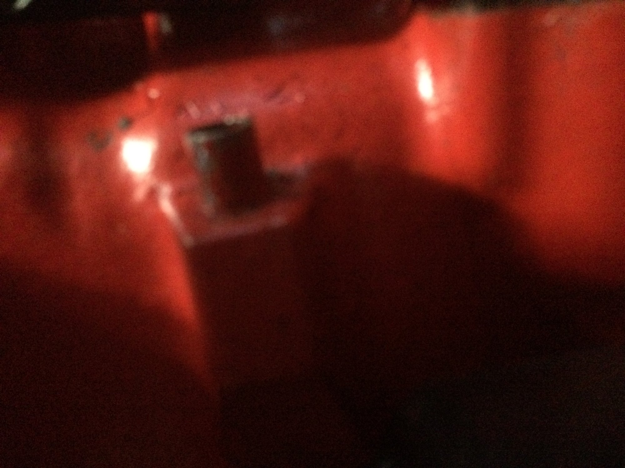

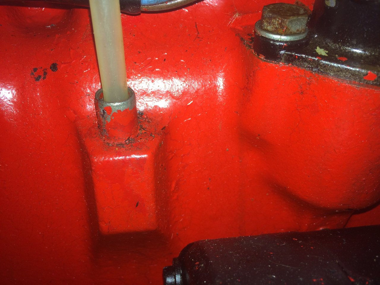

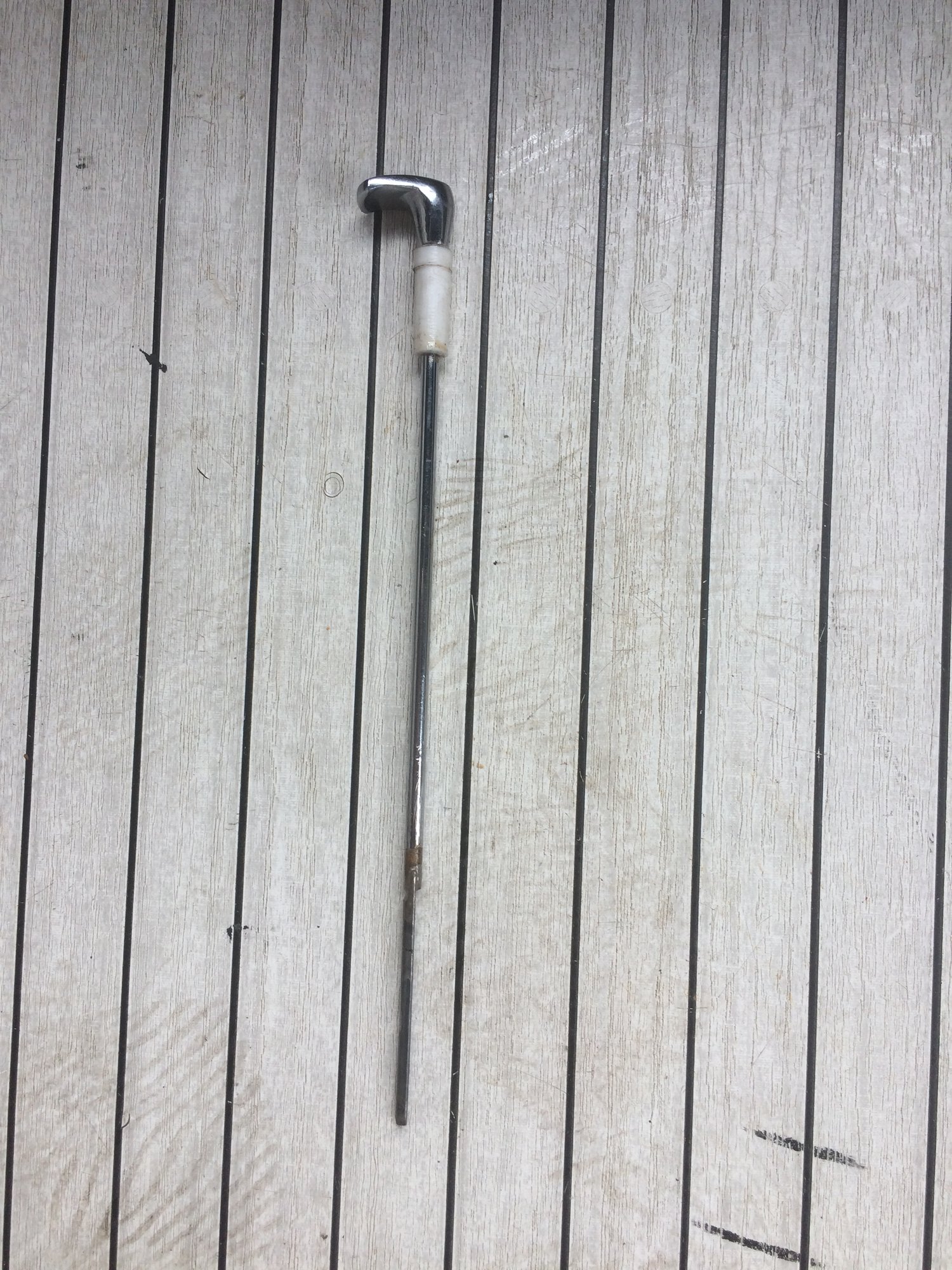

Jag tänkte byta oljan i men AQ 130 men har stött på problem. I mätsticka hålet finns ett rör (se bild 1), Jag kan inte få oljepumpens slang mer är 4 cn och sen säger det stopp, kommer inte ner i sumpen (se bild 2), Hur kan jag göra? Vågar jag tar bort röret? Bifogar också bild på mätstickan söm är ganska kort (original???)

Du får använda en klenare slang, eller ännu bättre ett tunnväggigt mässingsrör. Med ett rör är det lättare att känna att man når botten av tråget. Oljestickan är inte original.
Kan jag ta bort fördelaren och kommer åt ojjan den vägen?
Alan
Tror inte att det går bättre via fördelarna, Smalare slang eller rör
viktigt att oljan är varm då går det bättre
