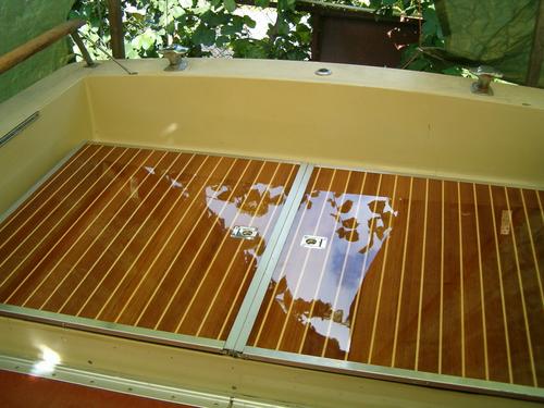

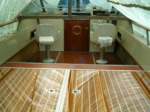

Det är tur att det inte finns någon luktknapp, för fy vad det hade luktat då. SKRYT. Javisst snyggt är det men vad många timmar som ligger bakom, slipa, lacka, slipa, lacka, slipa ,lacka. hur många gånger som helst. /Wille
Ska det va så svårt att få den putsen när det inte handlar om större yta än sådär? Den dag du har 28 fot mahogny med den putsen kan du få börja skryta lite. Såå uppryckning, bort med plasten. ;-) Men hur som helst så såg det kalasbra ut!
Hoppas ni förstod min egotrippade ironiska kommentar. Alla kan ju inte vara lika duktiga ;-)
hej igen!Tack för all feedback!Både den negativa och framförallt den positiva!Jag förstår inte den negativa delen,hur små än ytorna är,så e det JÄVLIGT snyggt.Men det är inte så små ytor,det är en windy 22 och det är ganska mycket trädetaljer på en sån.Durkarna ser likandana ut.Jag menar,man gör inte allt det på en kvart!Vilket vissa inte fattar(noname).Men vissa verkar fatta vilket jobb det är.Speciellt när man sprutlackar.

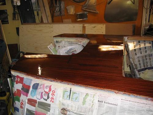

och en sak till....köp en rulle maskeringspapper,ser lite amatörmässigt ut med tidningspapper.........
Har kommit så här långt med bara tidningspapper =)
snyggt,men lägg på mera 2k lack!Den där riktiga finishen saknas.spruta på den..........

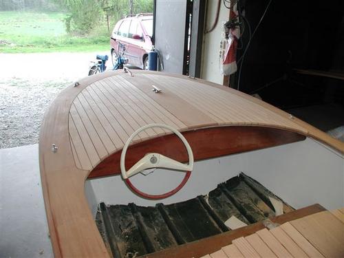

Är bara på första epoxilagret än så länge, men jag tackar för berömmet. =) Skämt åsido, ska lägga 2 epoxilager till innan jag börjar lackera. Sista lacklagret sprutar jag på. Sten
Jag måste säga att det blev fruktansvärt vackert, vilket otroligt jobb. Det enda som drar ned betyget är att killen som gjort det verkar ha hybris
Gäst sten
Den där killen heter Sten och han hoppas att alla förstår att lite ironi och skämt piggar upp lite. Den där killen är även lite stolt över sin första Sweet Sixteen renovering. Hybris är ett ord jag knappt vet vad det betyder men tror att det är väl ungefär i samma stil som det översta så här lackar man trä eller? Ops nu blev det lite ironi igen på slutet.
Hej Mancruiser! Har lagt 3 lager epoxi. Nu ska jag börja lackera och funderar på 2komp eller vanlig lack : epifanes. Eftersom du är lackerare kanske du kan råda mig ang detta? Sten
hej Sten!Jo jag skulle ha tagit 2komplack!Utan tvekan!med sprutan........
Liten missuppfattning kanske då. Varför 2komp, blir det inte jobbigt när/om man ska lägga på ett lager lack efter ett par säsonger? Eller är det lika jobbigt med oljelacken? Tänkte slippa arbetet med maskering mm. Ge mig varför o därför. Sten
