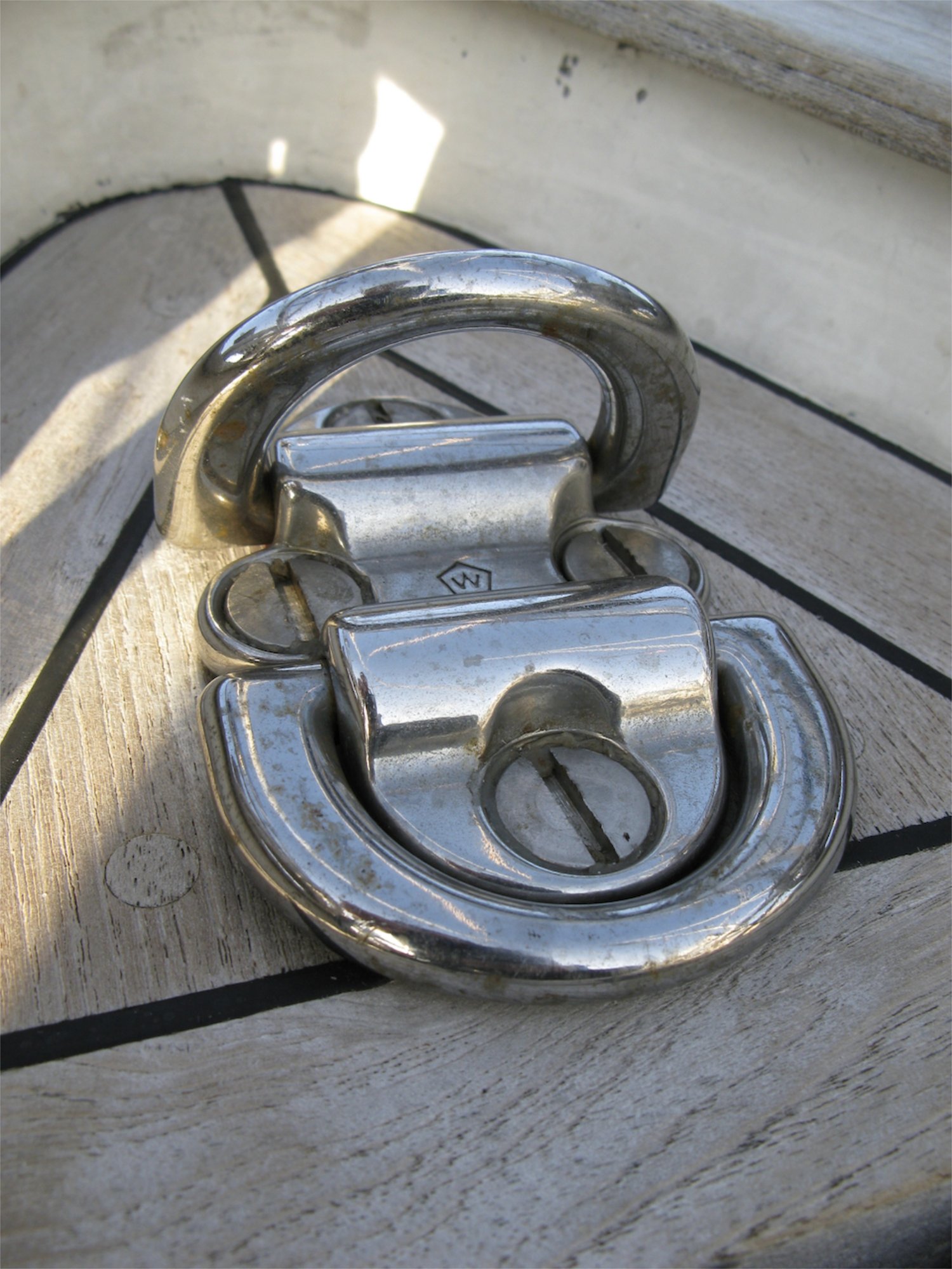

Jag valde ett sådant här beslag från Wichard. Fördelen med dubbel variant är att det även ger en fästpunkt för halshornet.

En Padeye är många gånger praktisk men hur lätt är det att kroka i en pelikanhake och samtidigt hålla upp Padeyen? En hand går ofta åt till att hålla sig i.
Åtminstone när det gäller Wichard-beslaget, så monteras det på en gummiplatta som ger en viss tröghet. Ringarna faller alltså inte ned av sig själva, utan stannar i det läge man ställer dem.

Mitt råd till trådskaparen är att noga tänka igenom inte bara däcksbeslaget och dess infästning, utan också på vilket sätt staget ska fästas till däcksbeslaget och hur staget sedan ska spännas. Allt detta samverkar och påverkar vartannat.
Ovanstående utgår från att det extra förstaget ska vara löstagbart, alltså bara användas vid behov. Om kutterstaget ska vara permanent monterat är detta förstås inte alls lika viktigt.
Om man nu inte råkat trampa på beslaget....
Ofta är det lite skalpigt när man ska koppla kutterstaget då är det bra om det går snabbt och smidigt. En fast ögla, en pelikanhake och en snabbt justerbar vantskruv underlättar.
