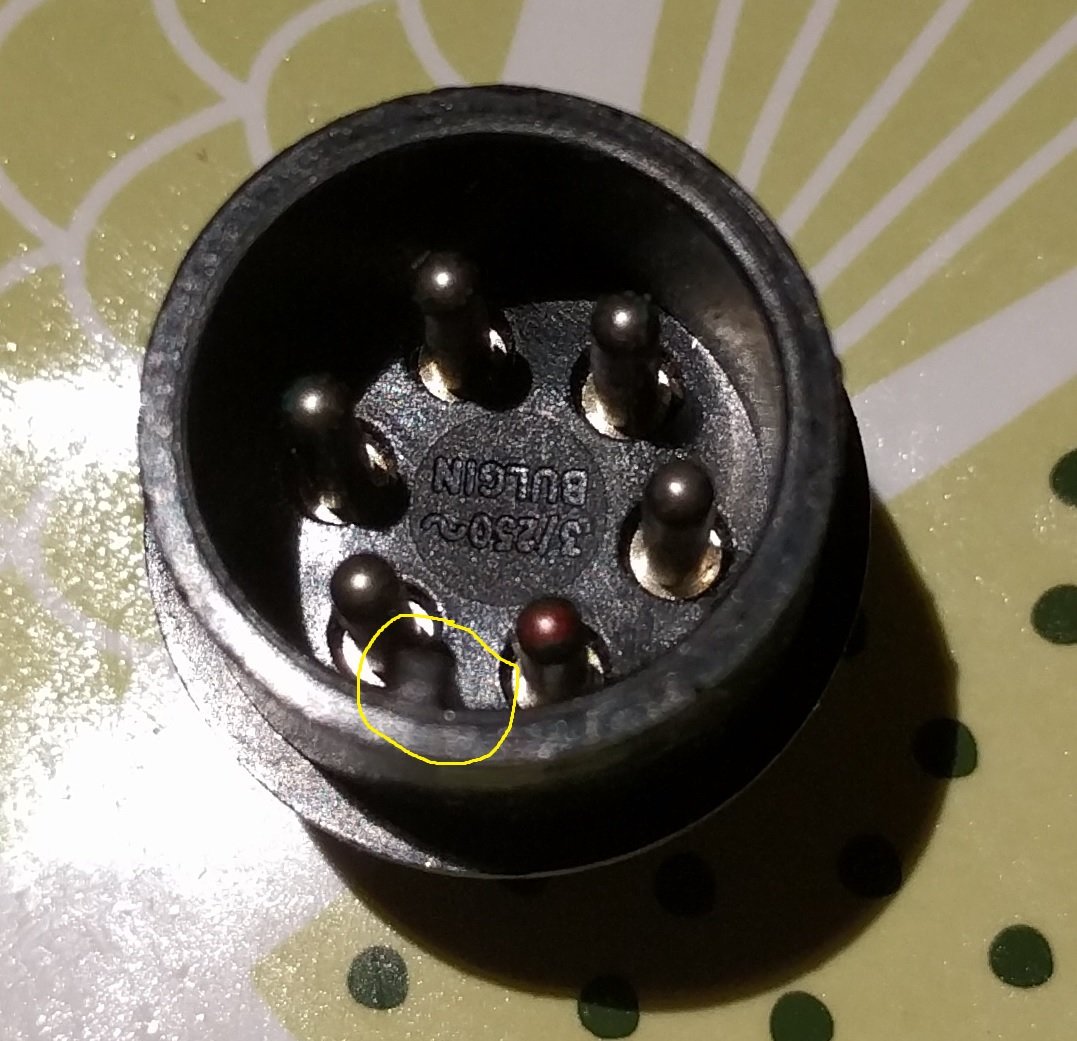

På vilka pinnar ska strömkablarna sitta till en Simrad TP10 (autopilot)?
Jag lyckades slita ut kablarna i donet för strömmen till min autopilot när jag skruvad av den felaktigt, och nu när jag öppnat det, så ser jag inte vilka stift som blå resp brun kabel ska sitta på. Det finns 6 stift att välja på, där upphöjda guiden (inringat i gult) i donet sitter mellan 3 och 4.
Hade ju kunnat kolla på baksidan av honan i båten, men den sitter så sjukt dåligt till att jag inte ens förstår hur de fick dit den.
Är det någon som har koll på vilka stift det är som gäller?

Prova att mäta mellan olika poler i den andra kontakten så hittar du nog vilka två det är
Doh, så långt tänkte jag ju inte, tack för tipset :)

Tack, men den är bara till råds med de andra autopiloterna som den täcker in, TP 10 levererades visst med enbart kabel och en rekommendation till ett don som bara levererar ström (SKT 100). Det don som sitter i min båt, verkar vara fler funktioner som ska kunna användas till lite mer avancerade autopiloter än TP 10.
Det får bli mäta spänning som sagt.
