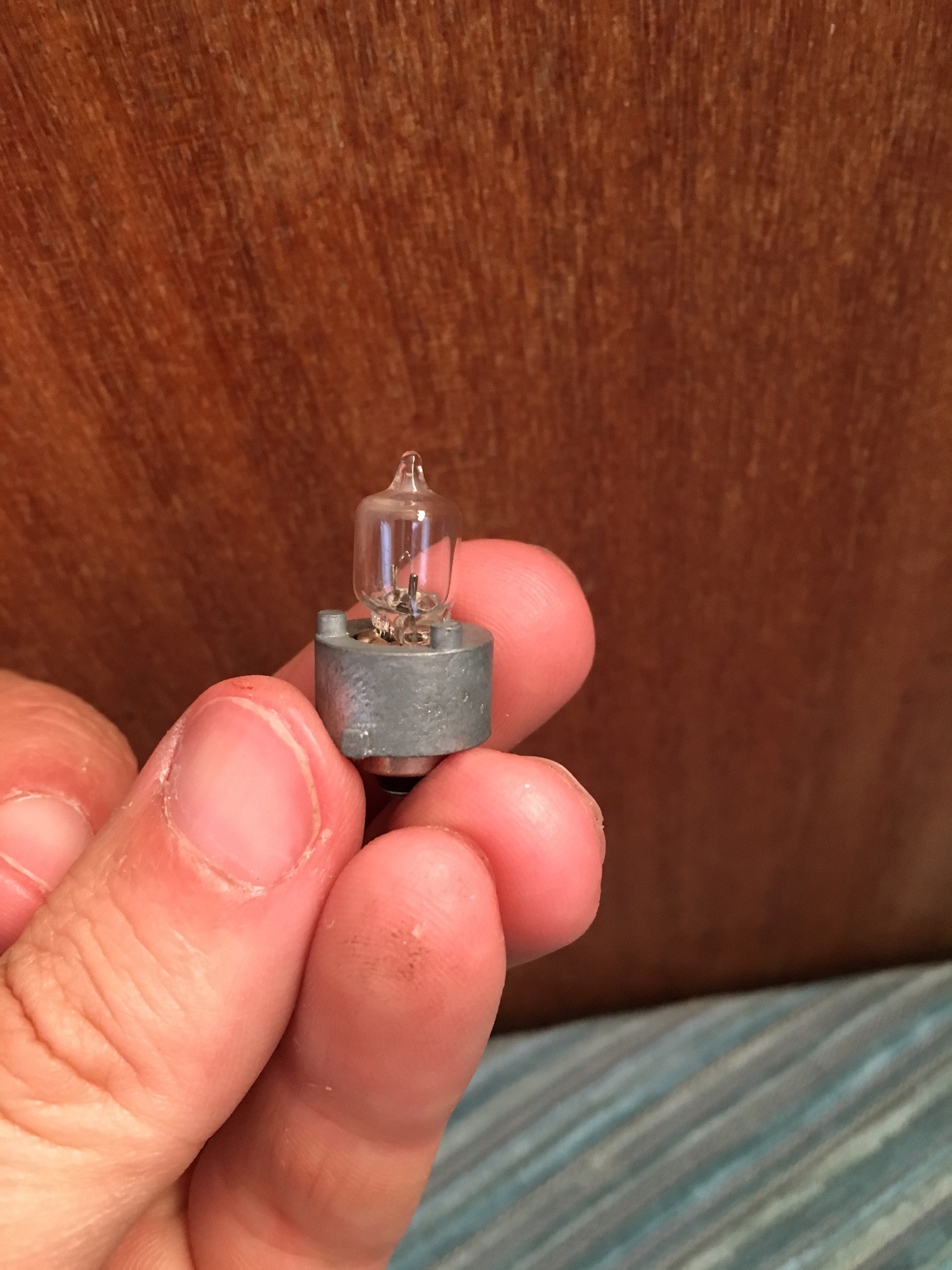

Vilken sockel?
Tänkte byta till LED men behåller gärna armaturerna. Någon som vet vad det här är för typ av sockel?
BA9S eller BA15S, siffran står för diameter i mm.
I några fina läslampor limmade jag in MR16 spottar. 3W är ok, 4W kanonljus.
Är det inte någon form av adapter som sitter på glödlampan?
Ser ut som en BA7s med adapter till BA9s.
Kanske kan köra med en BA9s lampa utan "adaptern" ?
Elfanomad
Sockeln i mässingslampan ser nog ut att vara BA15s, påminner om en lampa jag har där det är BA15S. Adaptern kan vara för BA7s eller BA9s, troligen det senare, BA7s är mer sällsynta.
Mät diam på socklarna!
Stämmer! BA15s ser mer korrekt ut, men mät som bhemac säger :)
Ja, adaptern eller vad det nu är (går för övrigt inte att få bort lampan) är ca. 15mm i diameter så BA15s. Då borde jag kunna köpa en BA15s LED eller en adapter BA15s till G4?
