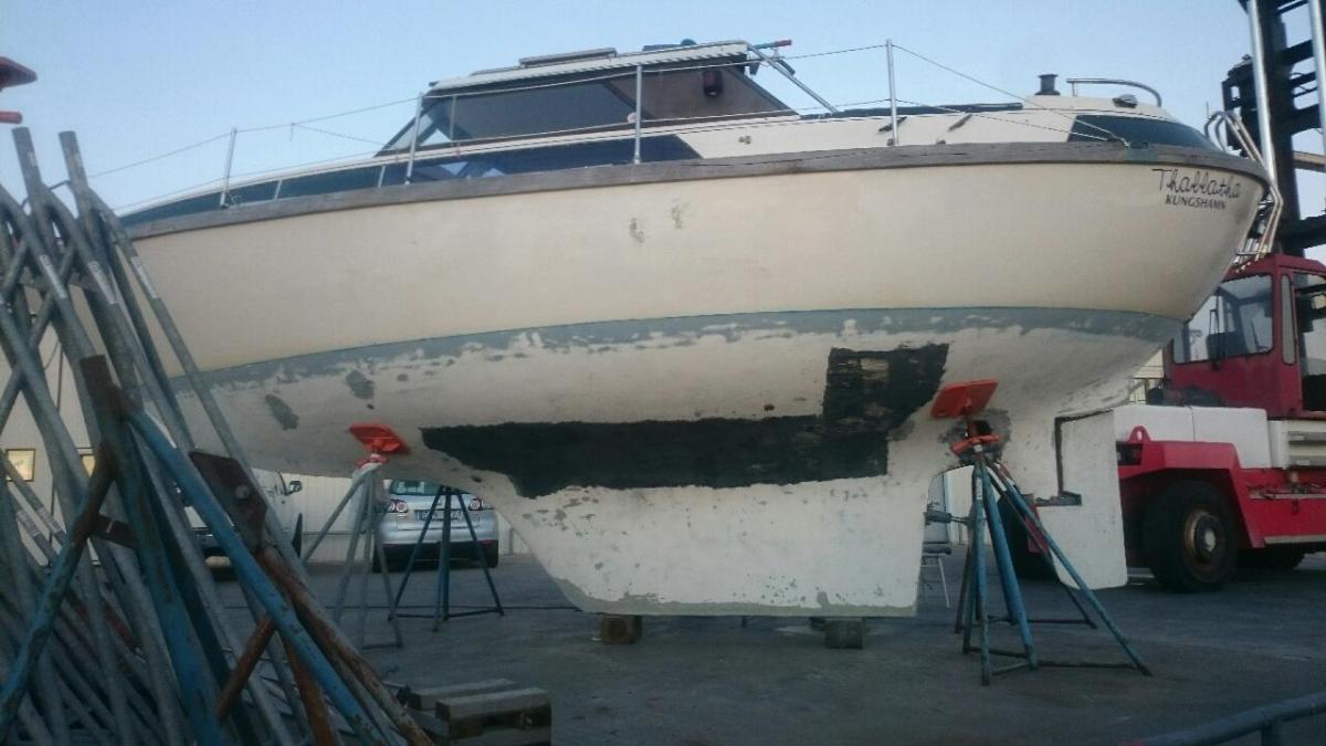

xyz123 1 Postad 30 Juni , 2017 Det fungerade med att ansluta en vattendunk. Hackade lite i början men sen blev det fullt tryck. Gjorde slut på nästan 2 st 10 liters dunkar. Det blev i och för sig rent men ett tjockt lager med den gamla, polerande, bottenfärgen sitt kvar. Jag ger upp! Nu har jag provat såväl slipmaskin, lösningsmedel och högtryckstvätt. Dela detta inlägg Länk till inlägg Dela på andra webbplatser

xyz123 1 Postad 30 Juni , 2017 Jag provade först med exenterslip och 40-papper. Efter flera timmar fanns det bara små rena fläckar på den kvadratmeter där jag började mitt prov. Tvätten var mitt sista försök. Jag gjorde det för att kunna säga att jag provat allt, utom blästring. Dela detta inlägg Länk till inlägg Dela på andra webbplatser

Thallatha 867 Postad 30 Juni , 2017 Det är ju ytterst märkvärdigt. Jag har slipat ner botten på ett flertal båtar med exenterslip kopplad till dammsugare. Kör alltid med 40-papper. Du skall ju ha sådan papper med hål och möjlighet att ansluta slipmaskinen till Dammsugaren. Nu är jag en trött gammal gubbe. Orkar slipa i två timmar, så måste jag ta en paus. Min 28-fots motorseglare, slipade jag ner på 30 timmar 15 arbetspass á två timmar på 14 dagar. Va stel i ryggen när jag började. Kändes nästan som "jag skulle kunna hoppa över små hus" när jag var klar. Min exenterslip slipar bra. Kardborrefästet var ganska slut, så lite in på jobbet ville inte slippapperen sitta kvar. De hade ingen ny platta hemma på Järnaffären och det skulle ta ett par dar att få hem. Köpte en liten exenterslip, som jag kom bättre åt med än min stora. Den lilla maskinen var inte alls så effektiv som den gamla. Den lilla maskinen kostade runt 900 kr. Köper man nån billig skitmaskin så kanske den inte slipar så bra. Skall man jobba måste man ha riktiga grejer - annars kan det kvitta. 1 Dela detta inlägg Länk till inlägg Dela på andra webbplatser

xyz123 1 Postad 6 Juli , 2017 På 2017-07-01 på 9:24 AM, Mackey säger: Ingen kommer att tro dig Vad folk tror om min fysiska ork och om min psykiska uthållighet kan jag inte göra mycket åt. Hur som helst - det som var löst är borta nu. Underst fanns ngt svart med hård yta. Man får anta ngn sorts insjöfärg. Dela detta inlägg Länk till inlägg Dela på andra webbplatser
Thallatha 867 Postad 7 Juli , 2017 Det kan va tjärepoxy Dela detta inlägg Länk till inlägg Dela på andra webbplatser
Mackey 4 861 Postad 7 Juli , 2017 På 2017-07-01 på 9:24 AM, Mackey säger: Ingen kommer att tro dig 11 timmar sedan, xyz123 säger: Vad folk tror om min fysiska ork och om min psykiska uthållighet kan jag inte göra mycket åt. Hur som helst - det som var löst är borta nu. Underst fanns ngt svart med hård yta. Man får anta ngn sorts insjöfärg. Ledsen, men jag skrev ju lite mer än att ingen kommer at tro dig. På 2017-07-01 på 9:24 AM, Mackey säger: ... Ingen kommer att tro dig om du säger att din färg inte går att få bort eftersom alla andra får bort sin färg. Mackey Det jag menar är att det egentligen inte finns några argument för att inte ta bort färgen om man har gammal giftig tennbaserad färg närmast skrovet. Nu verkar det ju som att du fått bort allt ner till något som kan vara tjärepoxi. Det kan ju också vara en gammal tennbaserad färg. Pröva att tvätta med aceton, är det tjärepoxi så löser den sig inte (tror jag). Någon som kan bekräfta eller dementera detta? Om det inte är tjärepoxi du har kan du lägga på en färg som isolerar den äldre, troligen tennbaserade färgen. Mackey Dela detta inlägg Länk till inlägg Dela på andra webbplatser
Thallatha 867 Postad 7 Juli , 2017 Om det är tjärepoy så luktar det tjära. Jag har haft två båtar som tidigare har epoxybehandlats medtjärepoxy. Min nuvarande och min förra. Man slipar bort tjärepoxyn ganska enkelt med en exenterslip och ett K40-papper. Tom med min nya, ej speciellt effektiva exenterslip. Dela detta inlägg Länk till inlägg Dela på andra webbplatser
