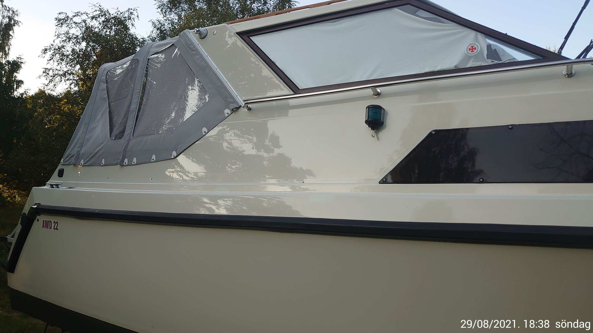

(Bilden är från efter upptagning)
Albin 27 Wynne -81
