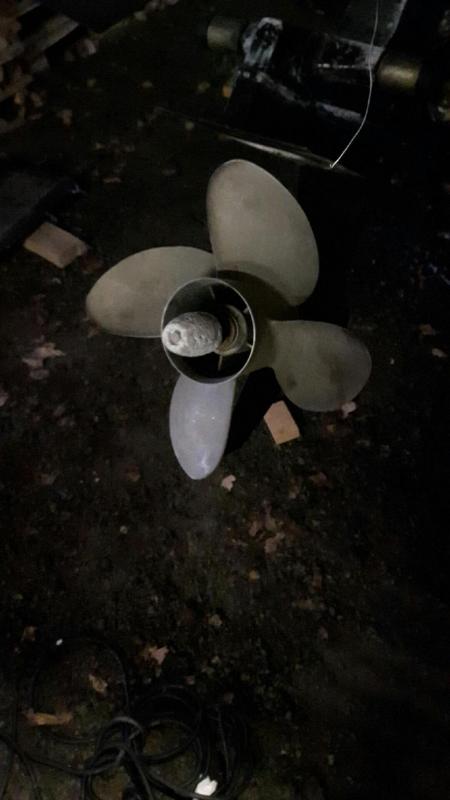

Jag tänkte ställa frågan till er om min propeller.
Den införskaffades ny och har gått 1,5 säsonger på västkusten.
Jag tycker den har förändrat sitt utseende markant eller vad anser ni som kan detta mer? Är detta normalt efter 1,5 säsonger?
Tyvärr kan jag inte så mycket om el och hur man upptäcker om man lider av galvaniserade strömmar...
Det är en fyrbladig stålpropeller och jag undrar hur man polerar den så den återfår de ytskikt den haft?
Finns det några bra tips eller råd hur man går tillväga?

Att det rostfria grånar är inte konstigt och inget att oroa sig för. Galvanisk korrosion går djupare och ser mer ut som frätskador med djupa porer, det ser det inte ut som du har.
Ja, du kan polera tillbaka glansen.
den blir som ny med polering ,använd autosol poler pasta,stryk på bilvax så håller den glansen längre,
mina lackadeproppar vaxar jag blanka som tusan.

Byt även ut offeranoden som sitter i centrum.
Den är väl kanske inte mer förbrukad än att den kanske håller i en säsong till, men lika bra att byta ändå.
Tvättas med saltsyra. Har samma "problem" och tvättas blankt hur lätt som hälst!
Jag har fixat till propellrar i sämre skick (men utan andra skador).
Jag har tillgång till en glaspulverbläster, ser precis ut som samma sorts "kuvös" man sandblästrar i, men med ett väldigt fint glaspulver eller snarare "glasmjöl".
Detta både slipar bort oxid och gammal färg, samt dessutom polerar upp ytan, snyggast blir ju förstås bronspropellrar, men även aluminium och stålproppar blir bra efter idogt arbete i blästerskåpet.

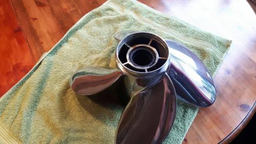

Fick polerat propellern igår och ska vaxa ikväll.
Blev riktigt nöjd med resultatet.
