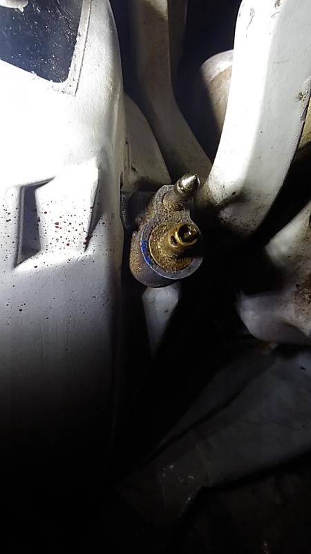

Ingång till motorn fån bränsletanken. Johnson 5hk
Hej på er! Har en gammal Johnson 5 hk med separat tank. Har en omc koppling men den passar inte på motorn. Styrtappen å avstånd mellan den å där bensinen går in är lika men bränsletappen på motorn är några mm för stor jämfört med min omc som jag hade på en 20 hk Johnson. Vad ska det vara för ingång på bränsleslangen?
Kanske ett lite tråkigt svar om du söker utmaningen i att leta upp gamla reservdelar men...
Anslut bränsleslagen direkt till bränslepumpen på motorn och försök få igång motorn. Om motorn fungerar då, så leta upp en passande hane-hona som du kan ersätta din gamla anslutning med. Det finns en del olika modeller för olika motorfabrikat att leta bland hos båttillbehörsbutikerna.
Den befintliga anslutningen ser ju ut att vara "rätt skräpig" i bränsleröret så det är kanske i alla fall dags för ett byte för att inte få in skräp i förgasaren.
Redigerad av Lintott
Biltema har en flora av olika varianter. Möjligen ngt som passar.
Tack. Ja det käns vettigt att byta koppling på motorn. Blir bäst så. Är ju bara en skitgammal motor som råkar gå väldigt bra
