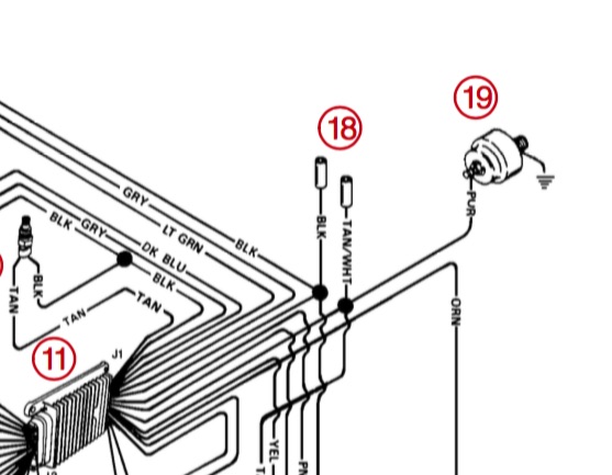

Nu har jag kikat i servicemanualen och kan hitta detta:
Förutsätter att din motor är en L-29 och har MEFI 2.

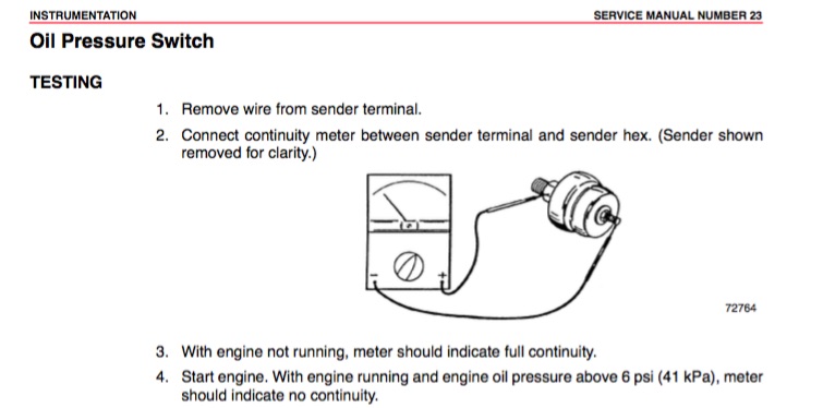

Du har alltså en tryckvakt med lila kabel (nr 19) som ser ut som en liten burk. Vissa motormodeller har mörkblå kabel... Denna tryckvakt ger alltså signal till buzzer och är separat från givaren i instrumentpanelen.
Som du ser i instruktionen kan du testa om den fungerar med en multimeter.
Jag tror den sitter i akterkant av motorn, alternativt är ju området runt oljefiltret en lågoddsare.
Jord är väl knappast problemet eftersom den jordar i motorblocket där den är iskruvad, men kabeln eller dess kontaktpunkt kan ju vara i dåligt skick och spöka...
