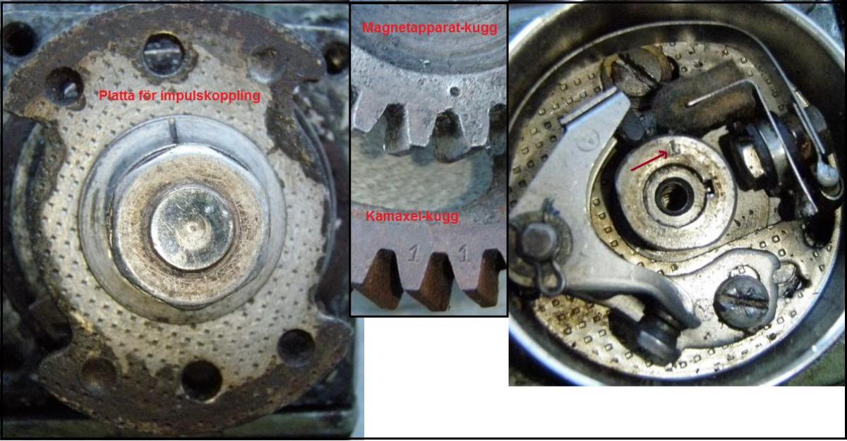

Tog några bilder på gamla prylar.
Bilden till vänster är visserligen bara plattan för impulskopplingen utan sina vikter och fjädrar, tvivlar på att man kan montera detta fel. (Två hål verkar igenlödda, kanske används de vid högergående motor?) Fast hela 70 grader fel verkar som sagt skumt, du kanske hade öppna hål på alla positioner?
Kolla med bladmått att du har 0,4 mm mellan brytarspetsarna som mest. I så fall sker gnistan vid samma gradtal oavsett ifall impulskopplingen aktiveras eller inte.
Nocken är vändbar, skall synas ett L (left) enligt högra bilden.
Tog en bild på kuggarna också, den på kammens stora drev är till för att inpassa vevaxeln så ventiltiderna stämmer. Men den markeringen syns i hålet för magnetapparaten och skulle kunna användas för att kugga magneten rätt. Skriver "skulle kunna" för markeringen på magnetens kugge ser hemgjord ut, sitter inte ens tydligt placerad på en specifik kugge för inpassning mellan ettorna?
Du kan ju kolla om du ser något motsvarande på din motor.

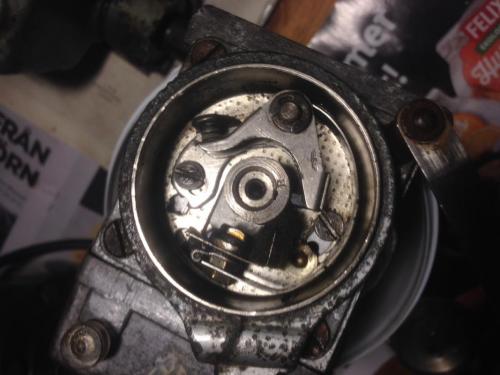

Tag gärna litet bilder om du öppnar impulsgrejen och lägg upp för oss nyfikna.

Du hade nog rätt Thomas, kammen satt som på bilden dvs felvänd....
Jag har iofs köpt motorn helt i delar, så magneten kan ju suttit på en annan maskin. Högst oklart.
ska räkna antal kugg...
Har vänt kammen och monterat och klicket verkar komma rätt nu! kan bli ett startförsök till helgen.

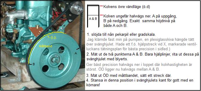

[Tja, själv tröttnade jag tidigt på att "lyfta tändstift" och mäta kolvhöjd vid varje koll av förtändningens storlek. Liksom metoden att bara "titta" på brytarspetsarna för att avgöra exakta ögonblicket då brytningen sker, en liten kontrollampa(*) ger ju exakt besked. Bara att koppla in och vicka svänghjulet en smula fram och åter nära övre dödpunkten. Med en pekare och ett instansat märke för kolvens toppläge på svänghulet ser man genast det man vill veta - dessutom med hög precision. Fast detta med att skapa en egen pekarpil och gradskala längs svänghjulets periferi kräver kanske nån timmes jobb - en enda gång. Jobbigt kanske någon tycker men det underlättar sedan rejält så länge du äger motorn.
Entimmes-jobbet är att slöjda till en pålitlig pekarpil som hamnar rätt varje gång den snabbt monteras vid tändningskontroll. Samt därefter stansa in körnslag på svänghjulet exakt vid övre dödpunkten, plus gärna en enkel gradskala.
Kan beskriva mer i detalj med bilder hur man bäst kan gå till väga för bästa precision, ifall någon bryr sig.]

Själv fick jag just ritklåda...
Vill man använda den bästa metoden för tändinställning så behövs (löstagbar) gradskala och ett exakt(*) placerat märke (typ körnslag) på svänghjulet. Och en testlampa. Bara att koppla lampan, vrida svänghjulet baklänges (så inte impulsgrejen vaknar) till läget där körnslagen möter gradskalan. Vicka svänghjulet och läsa av läget där lampan lyser svagare. Är man inte nöjd så justerar man genom att lossa magnetapparatens två fästmuttrar en smula och vrider sen in ett nytt läge tills man är nöjd. 3-4 grader f.ö.d. vid "lågtändning" är ett bra riktmärke. Busenkelt och exakt!
Svinget (skillnaden mellan låg/hög-tändning) hos SEM:s magnetapparater är standardiserat till 20 grader. Lite för mycket, själv hade jag ett vajerstopp vid... minns inte... kanske 12 graders sving, vilket skulle ge högtändning 16 grader och lågtändning 4.
Har för övrigt testat en elektronisk variant av centrifugalregulator som tyvärr pajade. Med en sådan ändras tändförställningen automatiskt beroende på varvtalet. Skulle säga att tiden för accelerationen från tomgång till fullvarv minskade med 20 %, inte dumt vid hamnmanövrer. Jäkligt tungt svänghjul så motorn ryter ju inte precis till vid plötsliga gaspådrag. :-)
(*) Ger bäst precision att mäta halvvägs ner i loppet vid högsta kolvhastigheten. Varje felmätt millimeter med skjutmått genom tändstiftshålet gör där minst skada avseende grader. (Om man nu tänker stansa in ett mått så skadar det väl inte att använda en bra exakt metod.)
