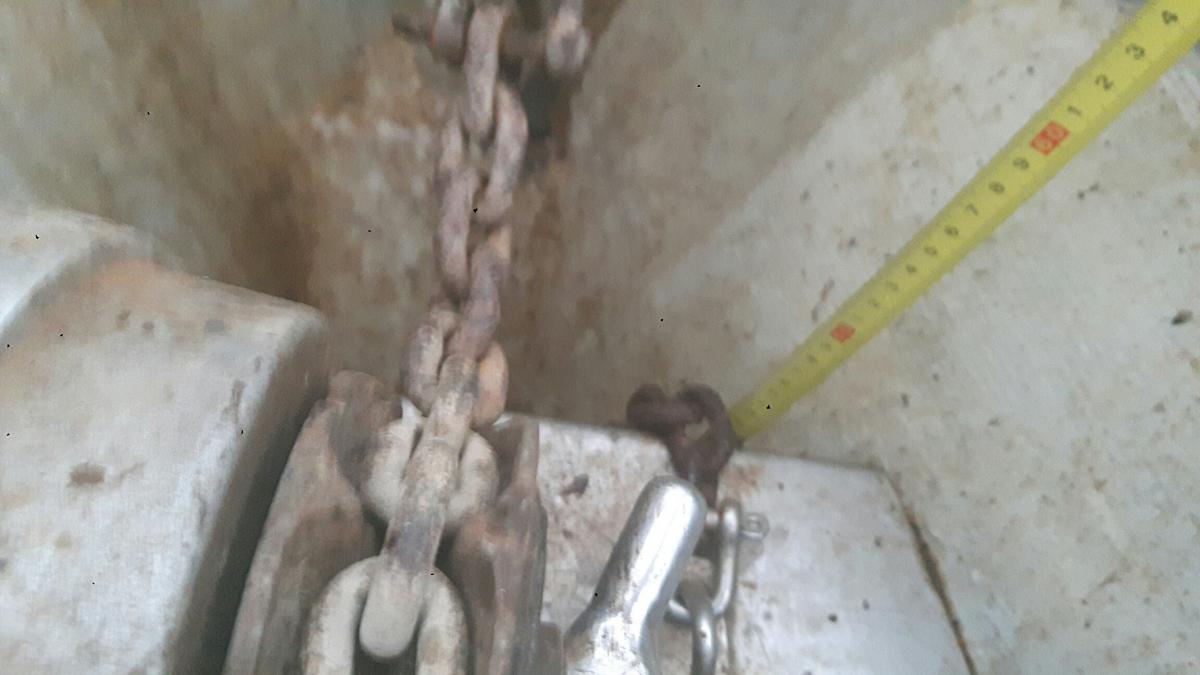

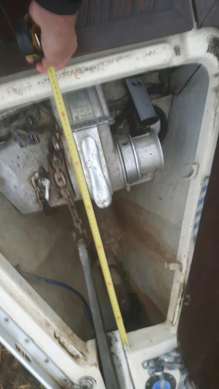

Nu blir det ganska många bilder... kan bara meka dit en i taget men du kan iaf uppskatta storleken hyfsat tror jag.
Som sagt. Jag har åxå 50 m kätting.
Första bilden, längden på hela boxen ca 65cm
post-104244-0-68754400-1477329716_thumb.jpgpost-104244-0-68754400-1477329716_thumb.jpg
Andra bilden:
Upp till plattan där ankarpelet står ca 50 -55 cm från botten på boxen, mao. det höjden där kättinghögen är
Tredje: Bredden på boxen. 70cm
Så själva utrymmet för kättingen är en treangelformad box med sidorna ungeför 55-60cm
och djupet ca 50-55cm där botten är konformad med sidorna ca 15cm i framkant och 30cm i bakkant.
Mitt spel ligger skyddat under en lucka.
Kättingen får lätt plats i boxen men om jag har mycket kätting ute bygger det hög, så att det blir stopp i hålet på plattformen där kättingen ska ner, så jag måst peta omkull högen när jag matar in.
Så att ha spelet högre upp hade varit bra.
Har funderat på att sätta dit en fjäderbelastad rulle, som skickar kättingen akterut i boxen, som jag tror skulle göra mumma.
Hoppas du får nåt vettigt ut av måtten iaf.
