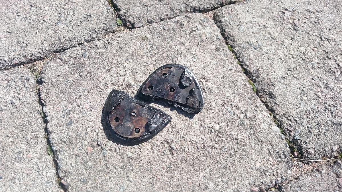

Jag skulle byta impeller på min nyinförskaffade båt och tog isär drevet. Men när jag släppte ner den så kom det ner mer grejer än jag hade räknat med... Så nu undrar jag om någon kan hjälpa mig att lokalisera denn del.

Det är avgasklaffar som sitter längst upp i bockhorn (V6/V8) eller avgasrör (rak 4). De finns där för att förhindra att vatten sköljs in bakvägen genom avgasröret in i motorn i extrema situationer. Typ motorstopp samtidigt som en våg slår in mot aktern.
Tack för ett snabbt svar :-) jag har provat att titta på sprängskissar, men ej hittat denna del. Ska den vara i två delar eller en?
Man kan köra åratal utan dem utan några konsekvenser men det kan också bli katastrof...

Bildgoogla på "water shutter mercruiser" så får du se hur de ser ut.
Då sitter den högst upp i nedre delen av avgasröret i form av en tvådelad klaff med en axel i mitten.
