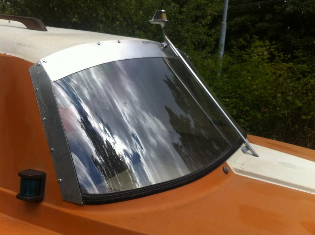

1. Sprucken framruta i glas ersatt - med flexibelt polykarbonat. Ny rutram i aluminium där rutan bara fästs i överkant tillåter rörelse, vilket krävs pga skakig HT.

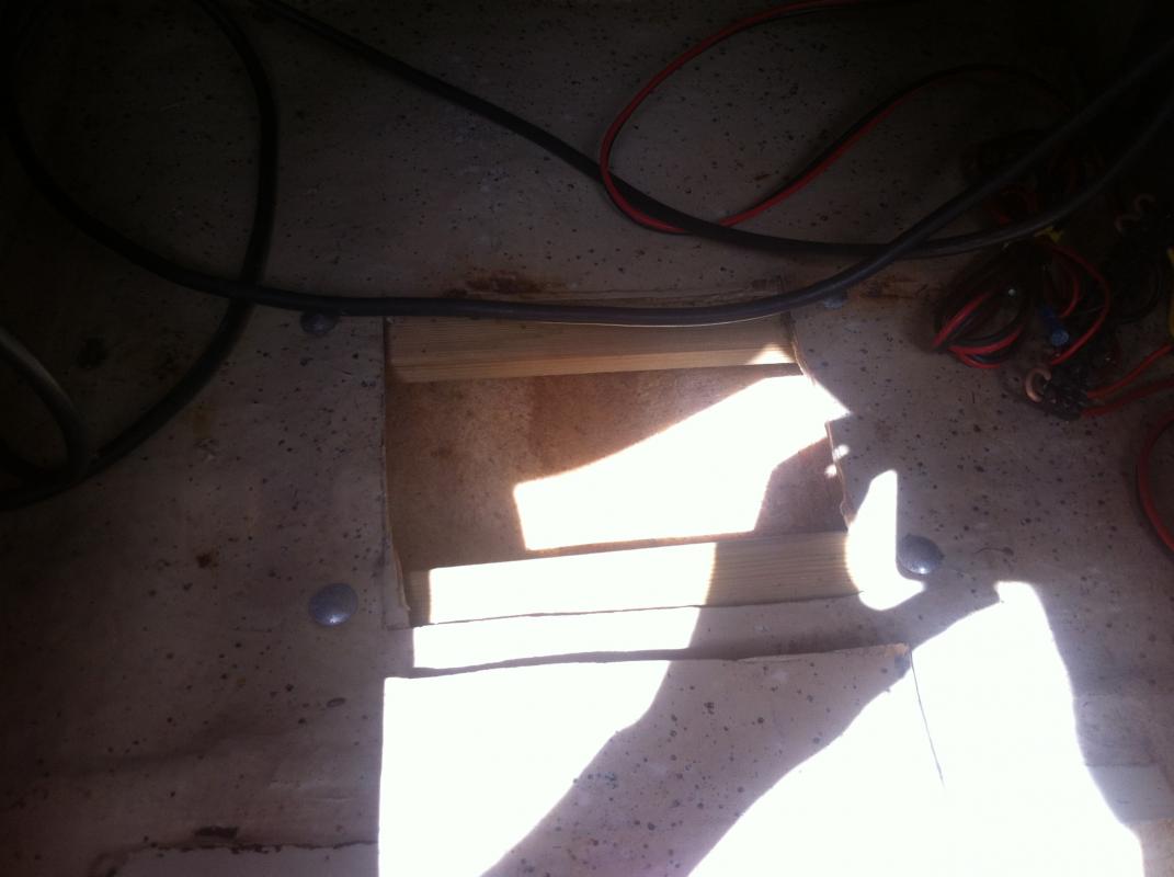

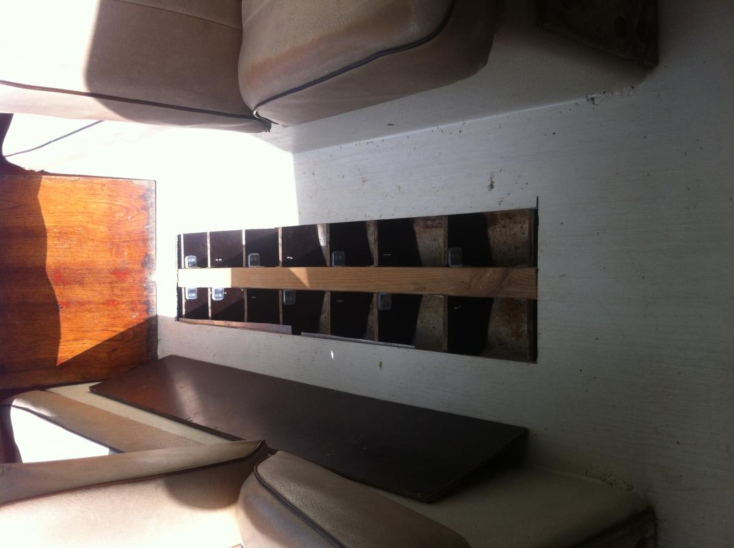

2. Snortungt flytskum borttaget - ersätt med regelverk av figursågade och inklilade konsoler samt tryckt regel

4. Kortriggen höjd till lång - utan plastning och håltagning i motorbrunnskanterna (bilden för stor, PMa om ni vill ha mallar)
