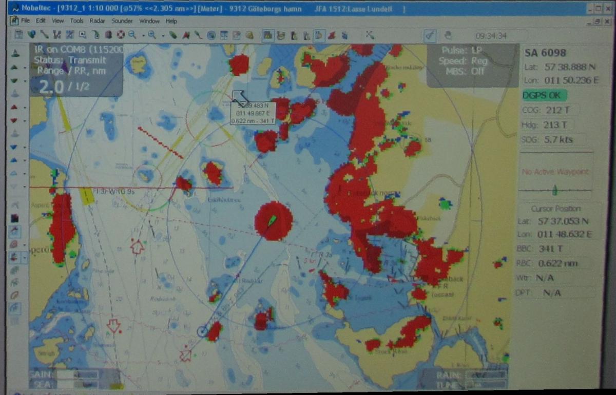

Chart overlay tycker jag personligen blir fruktansvärt rörigt och plottrigt(:-)) Bättre med separata skärmar för plotter/radar. Att köpa gyrokompass enkom för detta känns onödigt. Dock ger gyrokompass en annan fördel för oss fisketokar som fiskar på vrak, och det är att man ser båtens riktning kontra drift, vilket ger blixtsnabb info om hur man skall lägga sig för att driva rätt över ett vrak utan att prova tio gånger.
