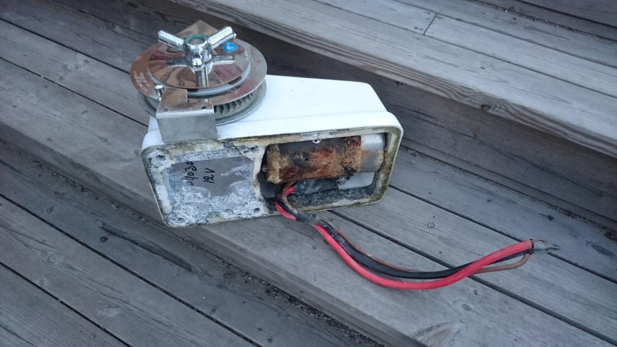

Monterade av det idag så får jag prova det hemma i morgon. Det var ström till kablarna i akterruffen men var svårt att mäta i ankarboxen.
Var väldigt ärjat runt motorn. Fungerar motorn så får jag köpa nya kablar och dra om dem till styrenheten i akterruffen.
Ankarspelet har suttit på sedan 2004.

Min spel sitter ju på en ankarbox på badbryggan och kablarna är kopplade i boxen. Min förhoppning är att det är i kablarna som syns på bilden som felet eller kopplingen i boxen men det få testas ikväll.
Kablarna
