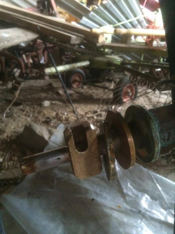

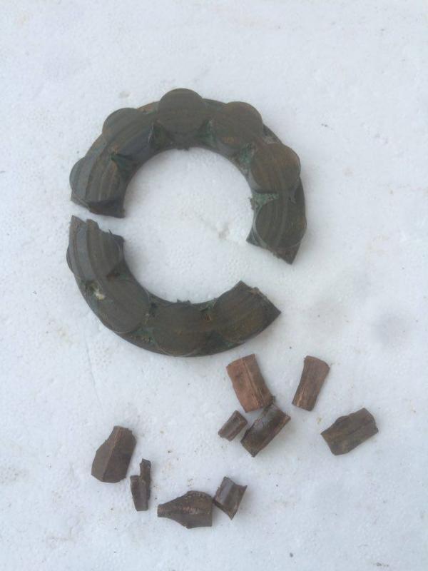

Hej jag har en snipa med en sabb 1G med reverserande propeller. Det var mycket spel i propellern så jag skruvade lös den och då fick jag se att mässing "hållaren" för att ändra stigningen var helt borta samt att ett trustlager var av samt att ett var borta.post-108052-0-12722700-1466334694_thumb.jpgpost-108052-0-02553000-1466334709_thumb.jpg
