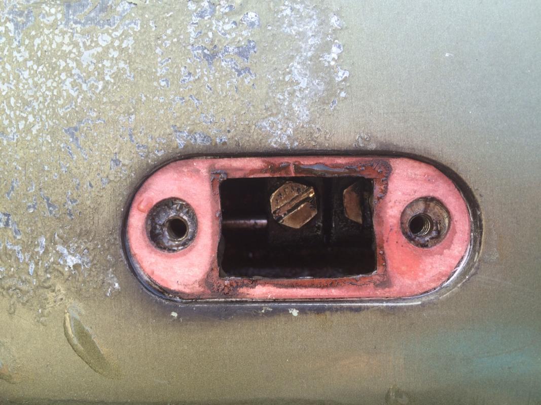

Framväxeln hoppar ur på min Johnson Seahorse 25 hk, från slutet av 70-talet.
Kan vara problem med clutch dog men har också hört att det kan vara någon mutter på stagen inne i riggen som är feljusterade. Bifogar en bild av dessa två (ska vara vertikalt). Har kunnat lossa den undre lite grann, men inte den övre. Ibland går det att köra bra med motorn men plötsligt hoppar framväxeln ur och är svår att lägga i igen, det känns som att växelväljaren inte går hela vägen fram.
Någon som vet vad detta kan vara och hur de två muttrarna i riggen ska justeras?
