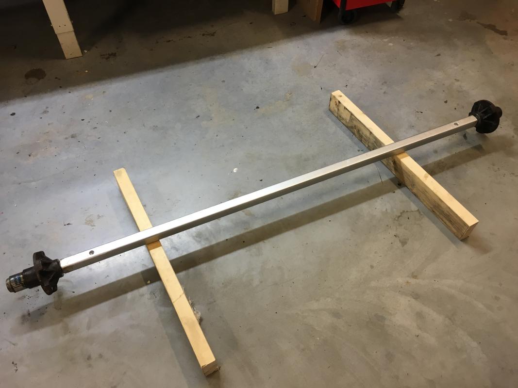

Men jag i alla fall gjort en provisorisk axel (1000kg) som förhoppningsvis håller 4km till sjösättningsrampen. Sen har jag hela sommaren på mig att fixa till trailern.
