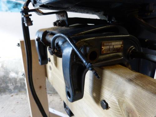

Yamaha 50 -89 okänd slang
På min motor köpt beg. i fjol men ännu inte monterad på båt sitter det i framkant av upphängningsbygeln en liten tunn slang (se bild). Den leder ner i växelhuset. Någon som har vetskap om vad den har för funktion? Ska den anslutas till något och i så fall till vad. Som säkert framgår av min fråga så har jag ingen instruktionsbok till motorn (som är av modell 50DETOL.
Ansluts till original trycklogg om sådan finns. Andra änden sitter i växelhusets bakkant på ovansidan och lossas när man tar av huset.
Aha!! Tack!! Då vet jag att den kan hänga där den hänger så länge :)
