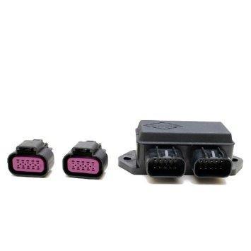

Köpte detta:
Kabel 6.1 m - 879982T20
Junction Box - 878492K14
Gateway - 8M0105243
NMEA 2000 Startkit - 000-0124-69
Kopplades mellan motorns Smartcraft uttag, även kallad DIAG kontakten(lila multikontakt), till plottern via NMEA2000 kittet. Detta kit har också en egen strömförsörjning.
Beställdes från mercurydelar.se så jag vet inte om art nr är deras eller Mercurys...
