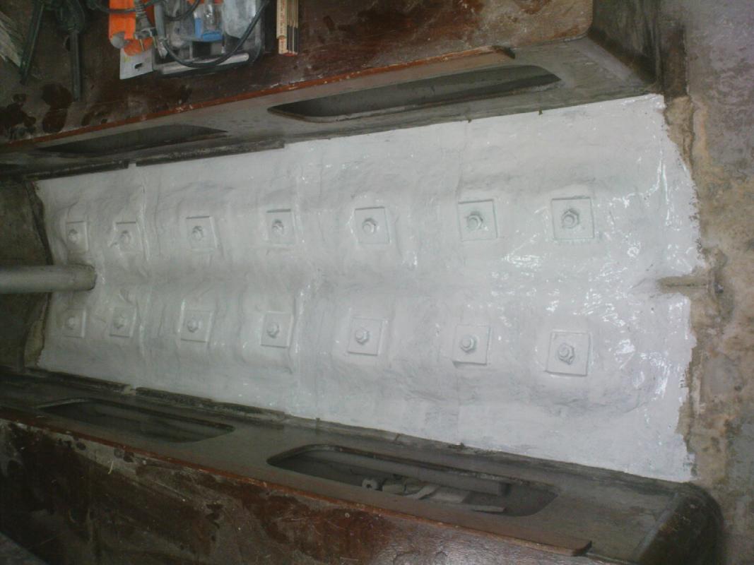

Vilken typ av trä som balk?
Jag har gjort klart "golvet" i segelbåt och ska sätta dit nya balkar (de gamla var ruttna) för att sätta dit skivor "golv" sen. Vilken typ av trä material kan jag ha som balk? Teak är för dyra som balk. finns det annat billigare alternativ där jag kan lacka så att det håller lika bra och tål vatten ifall.
Redigerad av jojosurf
Vanligast är väl att man plastar fast bottenstockar som förstärkning av botten, sedan vilar durken på bottenstockarna. Desa kan t ex göras med divinylcell som lamineras runt, men då får du slipa fram laminatet för att få vidhäftning.
Tack för term som jag inte kunde hitta,  Bottenstockar, durken.....
Det ska väl fungera med vilket trä som helst bara man lackar dem ordentligt och sen limmar fast dit eller hur?
Det är mycket snyggare med trät också.
Trevligt om man ska öppna durken och ta upp vin.  :-)
Traditionellt är ju ek ett träslag som används i båtar där det är högre belastning.
Tackar! Då blir det ek.   :-)
